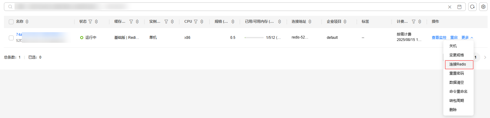

,选择实例所在的区域。 - 单击左侧菜单栏的“缓存管理”,然后单击“操作”列下的“更多 > 连接Redis”,进入Web CLI登录界面,如下图所示。 图1 进入Web CLI登录界面
- 输入实例的访问密码进入Web CLI,然后选择当前操作的Redis数据库,在命令输入框输入Redis命令,按Enter键执行。
