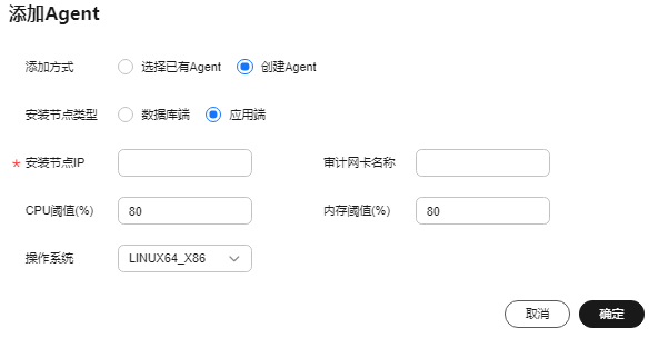

  6. 在弹出的“添加Agent”对话框中,选择添加方式,如图9和图10所示,相关参数说明如表3所示。
    图9 选择已有Agent
    图10 在应用端添加Agent
    表3 添加Agent参数说明
    参数名称
    说明
    取值样例
    添加方式
    您可以选择Agent的添加方式。
    • 选择已有Agent
      当某个应用端连接了多个数据库时,如果该应用端的一个数据库已经在应用端添加了Agent。其他数据库在添加Agent时,只能选择“选择已有Agent”添加方式。
      在什么场景下需要选择“选择已有Agent”添加方式的详细介绍,请参见在什么场景下需要选择“选择已有Agent”添加方式
    • 创建Agent
      如果待添加Agent的数据库需要创建Agent,请创建新的Agent。
    创建Agent
    数据库名称
    可选参数。当“添加方式”选择“选择已有Agent”时,可以选择实例下已添加Agent的数据库。
    test
    Agent ID
    当“添加方式”选择“选择已有Agent”时,需配置该参数。
    您可以选择实例下已添加的Agent ID,Agent ID由系统自动生成。
    安装节点类型
    当“添加方式”选择“创建Agent”时,需配置该参数。
    审计RDS关系型数据库,只能选择“应用端”。
    应用端
    安装节点IP
    当“安装节点类型”选择“应用端”时,需配置该参数。指待审计的应用端节点的IP地址,只能填写一个。
    IP地址必须为应用端节点的内网IP地址,支持IPv4和IPv6格式。
    说明:
    当审计RDS关系型数据库且应用端在云下时,代理端将作为应用端,此时,“安装节点IP”需要配置为代理端的IP地址。
    192.168.1.1
    审计网卡名称
    可选参数。“安装节点类型”选择“应用端”时,可以配置该参数。
    指待审计的应用端节点的网卡名称。只允许英文、数字、中划线、空格、英文句点和英文冒号,但不允许以空格开头或结尾,且长度0-64位。
    CPU阈值(%)
    可选参数。指待审计的应用端节点的CPU阈值,默认值为“80”。
    输入值必须在0-100之间。
    须知:
    当服务器的CPU超过设置的阈值,为了保证您业务的正常运行,Agent将自动关闭,停止运行。
    80
    内存阈值(%)
    可选参数。指待审计的应用端节点的内存阈值,默认值为“80”。
    输入值必须在0-100之间。
    须知:
    当服务器上的内存超过设置的阈值,为了保证您业务的正常运行,Agent将自动关闭,停止运行。
    80
    操作系统
    • 待审计的数据库端节点的操作系统,可以选择“LINUX64_X86”或“LINUX64_ARM”。
    • 待审计的应用端节点的操作系统,可以选择“LINUX64_X86”、“LINUX64_ARM”或“WINDOWS64”。
    “LINUX64_X86”
