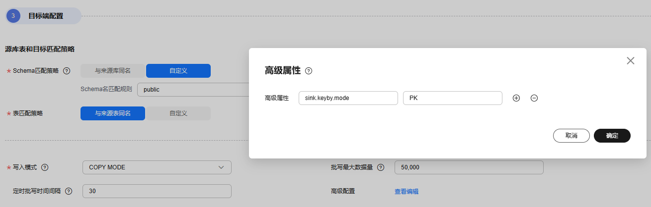

目的端优化
可通过在Doris的目的端配置中修改写入相关配置,且可以通过单击高级配置的“查看编辑”按钮,添加高级属性。
