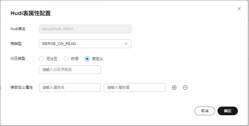

    • 表属性编辑
      单击操作列“表属性编辑”可配置Hudi表属性,包含表类型,分区类型及表自定义属性。
      图8 Hudi表属性配置
      • 表类型:Hudi的表类型,可选MERGE_ON_READ和COPY_ON_WRITE。
      • 分区类型:Hudi表分区类型,可选无分区、时间分区、自定义分区。
        • 其中时间分区需要用户指定一个源端字段名,选择一个时间转换格式。
          比如时间分区用户指定一个源端字段名src_col_1,选择一个时间转换格式,日(yyyyMMdd)、月(yyyyMM)、年(yyyy),自动建表时会在Hudi表默认创建一个cdc_partition_key的字段,系统会根据配置的时间转换格式将源端字段(src_col_1)的值格式化后写入cdc_partition_key中。
        • 自定义分区不支持timestamp类型的字段,使用timestamp类型的字段会导致作业失败。
      • 表自定义属性:支持通过参数配置单表的部分高级功能,参数详情可参考Hudi高级配置一览表。
