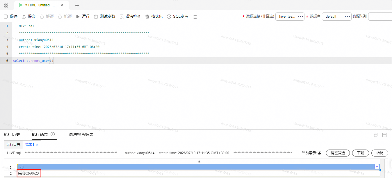

  3. 在DataArts Studio控制台首页,选择对应工作空间的“数据开发”模块,进入数据开发页面。
  4. 左侧导航中选择“脚本开发”,新建MRS SQL脚本。
    “数据连接”和“数据库”选择准备工作中创建数据连接和HIVE数据库。
  5. 执行查询用户身份的命令select current_user(),查看当前用户身份。
    未开启细粒度认证之前,默认使用数据连接中的身份访问数据库。启用细粒度认证之后,将以当前用户的身份访问数据库。
    图2 未开启细粒度认证
    图3 开启细粒度认证
