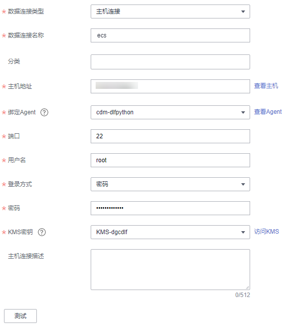

  3. 在管理中心页面,单击“数据连接”,进入数据连接页面并单击“创建数据连接”。
  4. 参见表1配置相关参数,创建主机连接名称为“ecs”的数据连接,如图1所示。

    图1 新建主机连接
    关键参数说明:
  5. 单击“测试”,检查数据连接的连通性。如果无法连通,数据连接将无法创建。
  6. 测试通过后,单击“确定”,创建数据连接。
