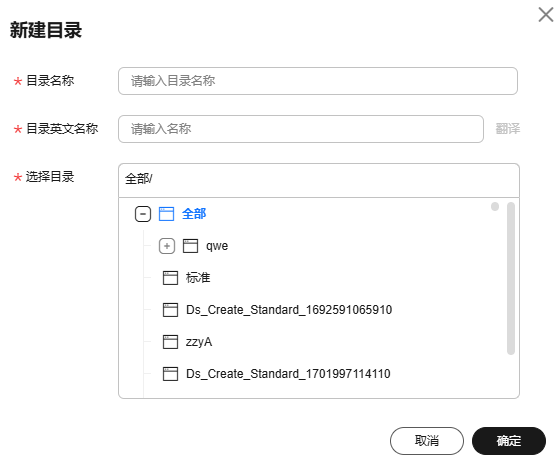

  4. 在弹出窗口中配置如下参数,然后单击“确定”。
    图2 新建数据标准目录
    表1 参数描述
    参数名称
    说明
    *目录名称
    只允许除/、\、<、>以外的字符。
    *目录英文名称
    目录英文名称。系统支持通过翻译功能按照已配置的命名词典自动生成目录英文名称。
    *选择目录
    在已有的目录中选择一个目录,新建的目录将创建在所选择的目录中。
    单击按钮,可以刷新目录。
    单击按钮,可以刷新目录,可以同步主题目录到数据标准目录。
    • 同步目录前,请检查当前空间是否有已发布主题。如果没有已发布主题,同步时系统会报错提示。
    • 同步目录时,最多同步五级主题到数据标准目录(目录层级不能超过5层),五级之后的主题不做处理。同步后的目录数量不能超过配额(一般是500),否则系统将报错提示并取消同步操作。每次同步之前系统会自动检测数据标准的目录是否有空目录(该目录及其子目录下没有数据标准),有空目录则进行删除。
    • 由主题目录同步过来的目录显示为L1~L5图标,数据标准自有的目录显示原来的图标。
