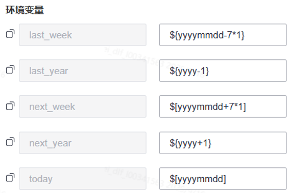

  1. 配置参数及参数值,参数值需要设置好简易变量集。您可以在工作空间进行配置,也可以在作业中进行设置参数及参数值。
    图1 配置参数和参数值

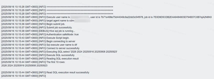

  2. 编写SQL语句,引入变量参数。运行SQL语句并查看执行结果。
    如果是单任务SQL作业,输入如下SQL语句,您可以提交作业并执行调度,可以查看作业日志,查看简易变量集的执行结果。
    select '${next_year} ${last_year} ${today} ${last_week} ${next_week}'
    图2 查看作业日志

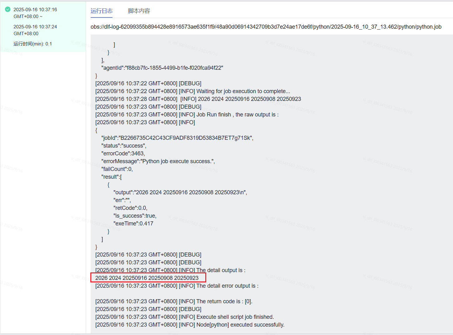

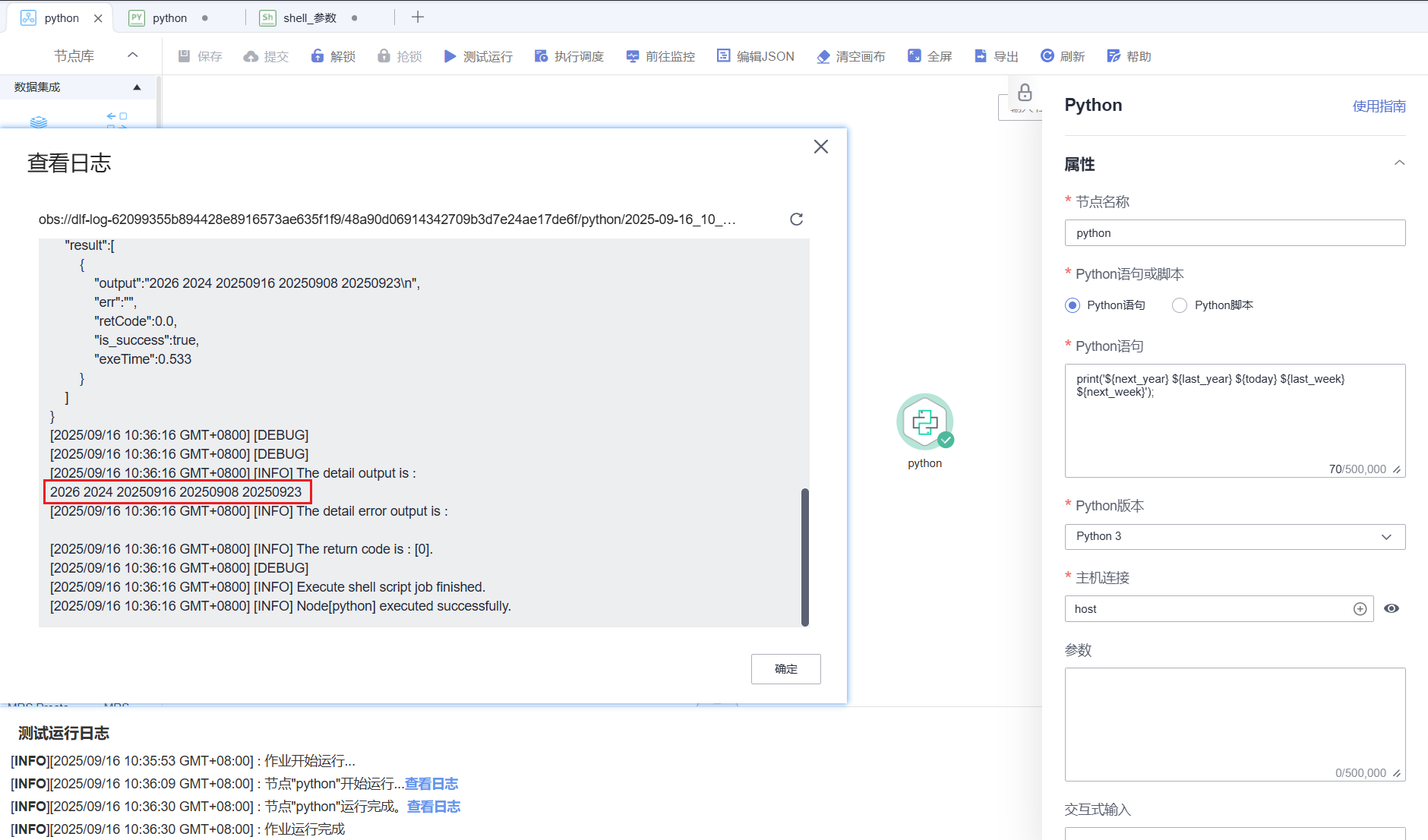

    Python作业节点举例如下。
    图3 Python作业节点
    图4 Python作业节点运行日志

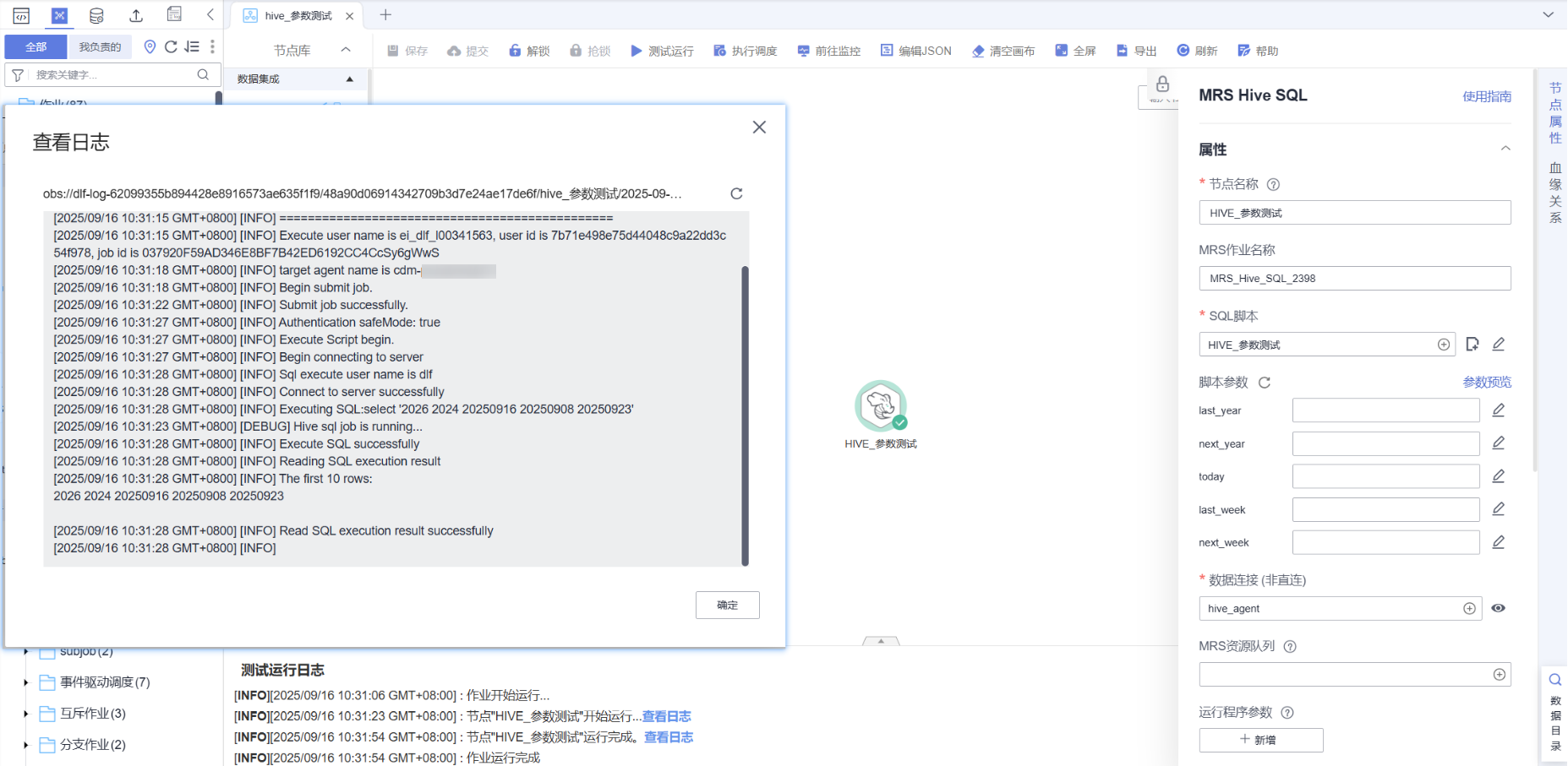

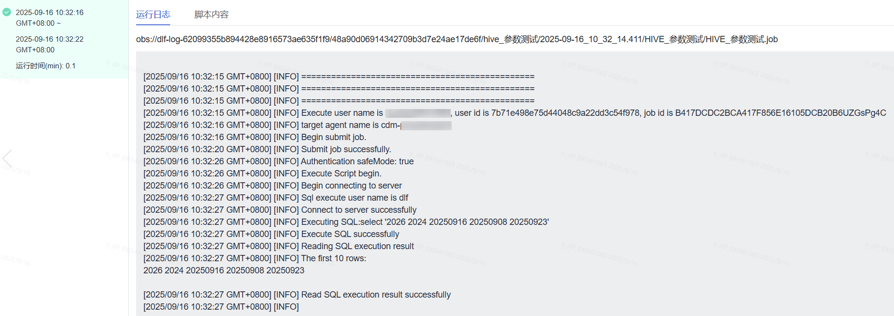

    MRS Hive SQL作业节点举例如下。
    图5 MRS Hive SQL作业节点
    图6 MRS Hive SQL作业节点运行日志

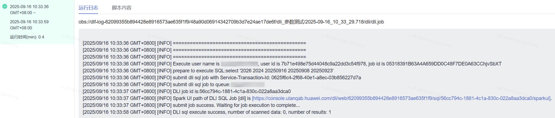

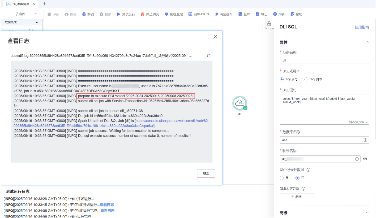

    DLI作业节点举例如下。
    图7 DLI节点
    图8 DLI节点运行日志

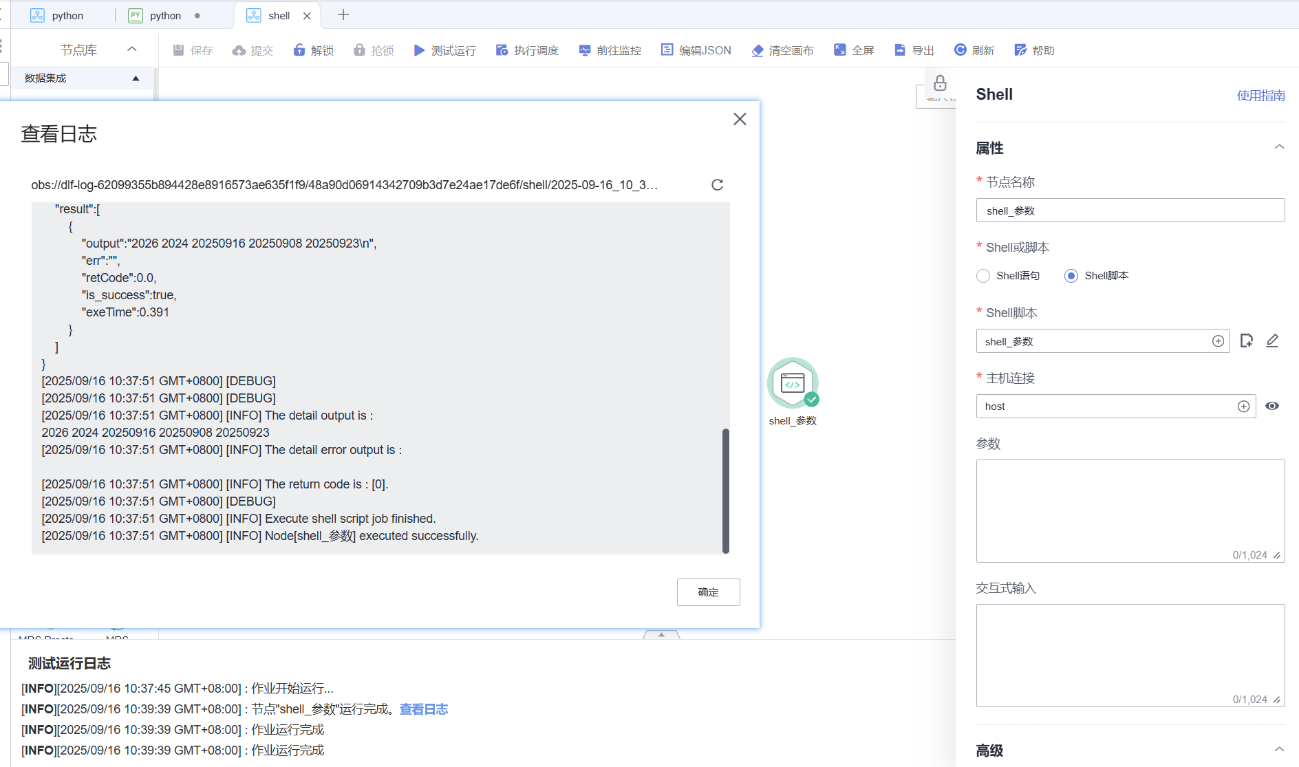

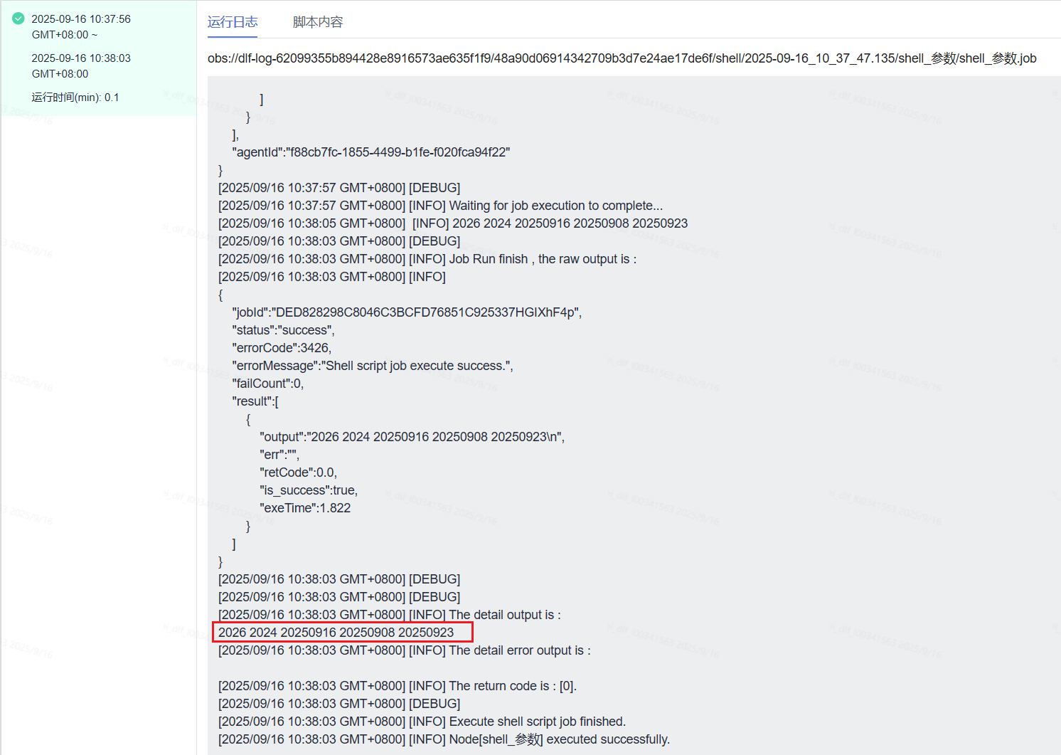

    Shell作业算子举例如下。
    图9 Shell节点
    图10 Shell节点运行日志
