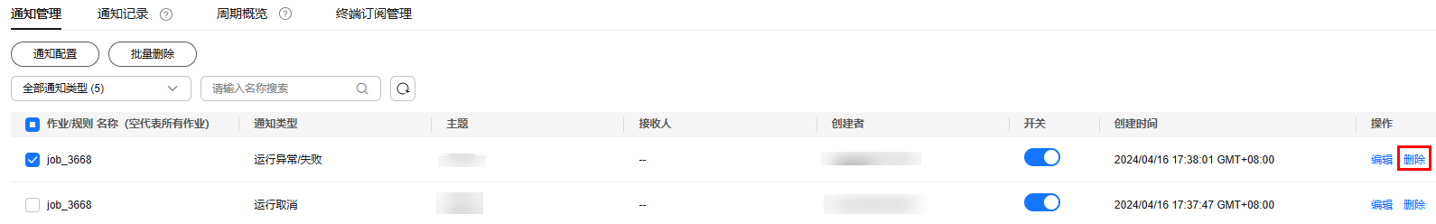

删除通知
当用户不需要使用某个通知时,可以参考如下操作删除该通知。
  1. 在数据开发主界面的左侧导航栏,选择“运维调度 > 通知管理”。
  2. 选择“通知管理”页签。
  3. 支持如下两种方式删除通知。
    图4 删除通知
    • 在通知的“操作”列,单击“删除”,弹出“删除通知”页面。
    • 勾选待删除的通知,单击通知列表上方的“批量删除”,弹出“删除通知”页面。
  4. 单击“确认”,删除通知。

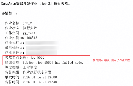

Subjob/Foreach作业发送通知的特别场景
前提条件:为父作业配置运行异常/失败通知。
  1. 针对子作业调度为忽略失败的场景,需要在管理通知中对父作业配置“运行异常/失败”通知告警。
  2. 子作业状态为取消或者失败,如果在父作业中后续节点的失败策略为“继续执行下一节点”,需要为父作业配置“运行异常/失败”通知。
  • 以下场景不会发送告警
    • Subjob/Foreach子作业调度为执行异常,但父作业仍在运行中,不会发送告警通知,因为执行异常不是最终状态。
    • Subjob/Foreach子作业配置了告警通知,但子作业并未开始调度,即使父作业启动调度后,Subjob/Foreach子作业也不会发送告警。如果在该场景下,需要获取Subjob/Foreach子作业告警通知,需要为父作业配置告警通知。
  • 以下场景会发送告警
    • Subjob/Foreach子作业实例状态为失败/取消,父作业中配置的后续节点处理策略为失败挂起、失败终止后续、失败终止所有、忽略失败并且工作空间忽略失败设置为失败通知,都会发送告警。工作空间配置项请参见忽略失败的通知策略。用户配置了父作业的执行失败告警通知,当父作业中的子作业中有失败节点,用户收到通知该子作业有失败。同时,父作业运行成功,子作业有失败时,发送告警通知,也会包含子作业失败告警信息。
      图5 Subjob子作业失败通知
    • Subjob/Foreach子作业实例状态为忽略失败,并且工作空间忽略失败设置为失败通知时,会发送告警。工作空间配置项、请参见忽略失败的通知策略。
    • Foreach场景下,每一个失败的foreach都会发送通知。当foreach作业运行失败时,会发送foreach作业具体哪一个循环节点失败。
