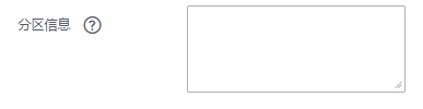

    3. 数据写入。
      对于期望写入单目标分区,即静态分区的场景,通过配置分区信息,将数据写入目标分区。
      图1 配置分区信息

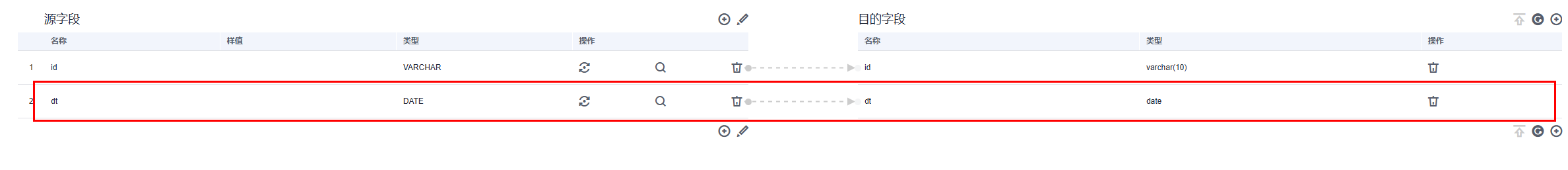

      对于源端有多个分区数据,期望写入多个目标分区,即动态分区的场景,不需要配置分区信息,通过在字段映射中选择要迁移的分区字段,将数据从源端的分区字段写入目的端对应的分区。
      图2 配置分区信息
      图3 选择要迁移的分区字段
