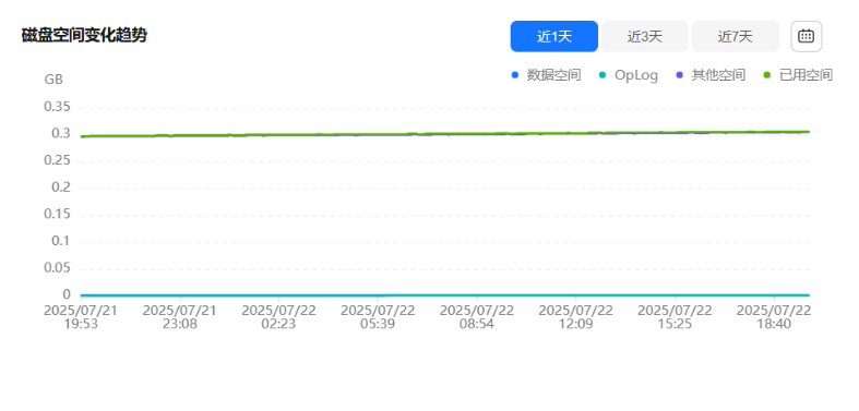

查看磁盘空间变化趋势
支持查看实例磁盘空间的变化趋势。
图2 查看磁盘空间分布

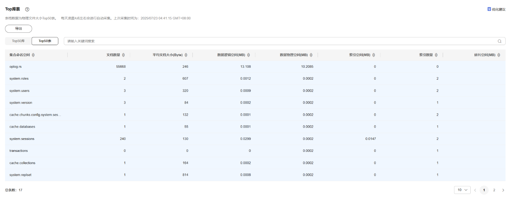

库表大小统计
可查看物理文件大小Top50库表,结合磁盘空间的分布情况,识别占用较高的库表并进行优化。
图7 查看TOP 50库表

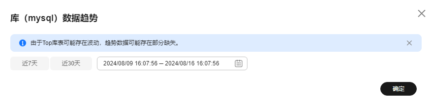

单击“查看趋势”,可以查看近7天、近30天、自定义时间段(时间跨度在30天内)的数据量变化情况。
图8 查看趋势
  • 数据管理服务每天凌晨4点左右会进行一次数据采集。
  • 物理文件大小为精确采集数据,其余指标为预估值(存在误差),如差距较大建议对目标表执行ANALYZE TABLE。
  • 库名或表名中包含保留特殊字符时无法正常统计,包括“/”和“#p#p”。
  • 目前只支持RDS for MySQL 5.7和8.0版本。
  • 实例内存大于85%或者实例总计表数量超过5万时,为了不影响实例,不会采集数据。
  • 由于Top库表可能存在波动,趋势数据可能存在部分缺失。
