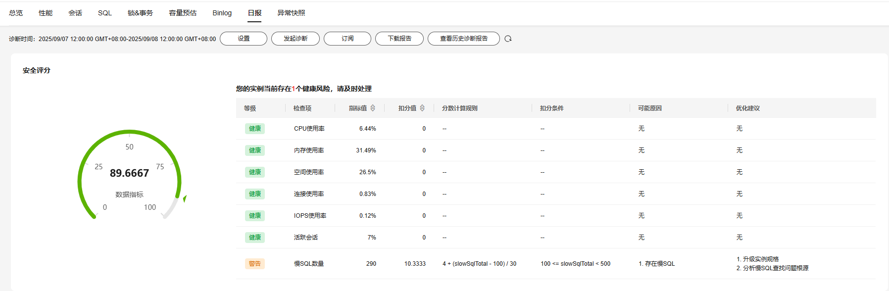

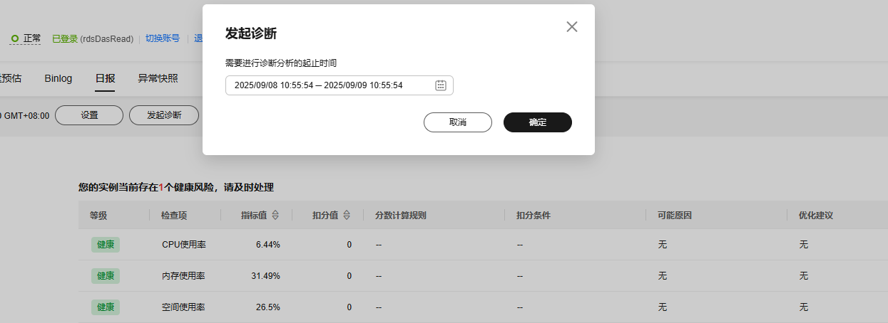

    • 单击“发起诊断”,对当前实例进行诊断操作。待诊断完成后,在“安全评分”区域,查看安全评分的结果,可以查看具体扣分的项目和所扣分数。数据管理服务支持的评分规则请参见评分规则表。

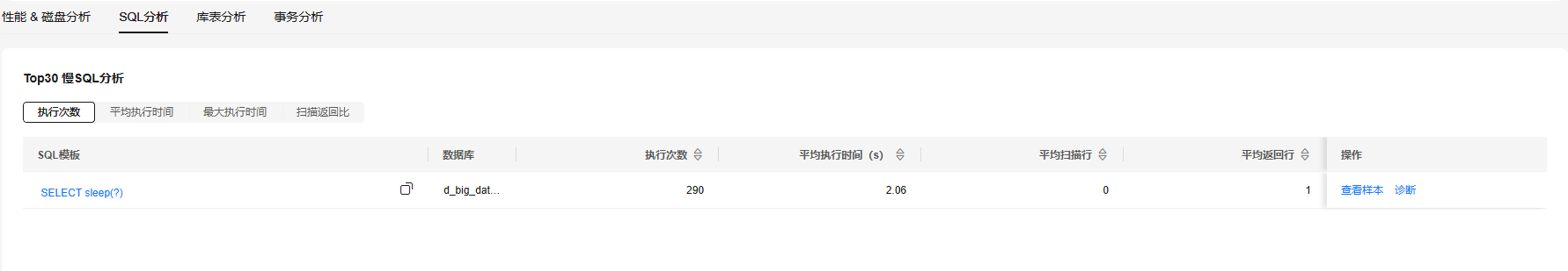

    • 在“SQL分析”区域:
      在“慢SQL分析”区域,可查看当前实例的慢SQL分析结果。

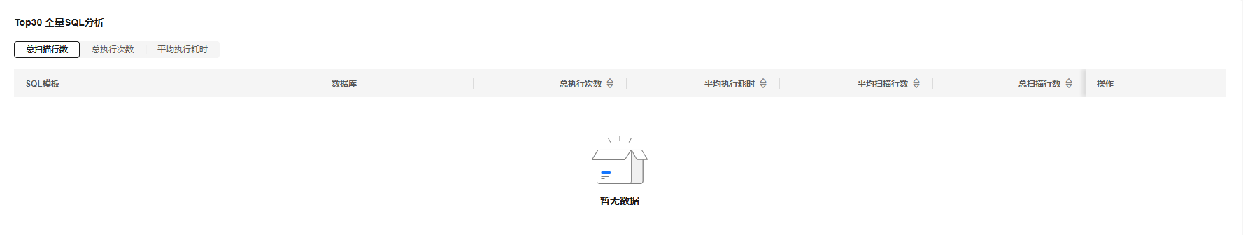

      在“全量SQL分析”区域,可查看当前实例的全量SQL分析结果。

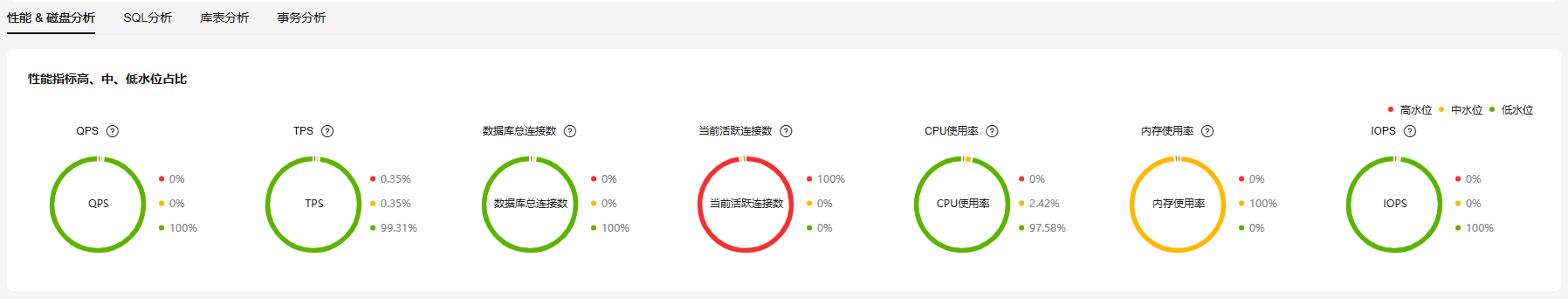

    • 在“性能&磁盘分析”区域,可查看性能指标中、高、低水位的占比以及性能指标趋势图。

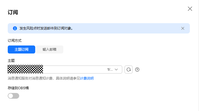

    • 单击“订阅”,开启订阅功能。当发生风险点时系统会发送邮件到订阅对象。
      图7 订阅诊断报告
      订阅功能开启有如下注意事项:
      • 订阅功能依赖SMN服务。
      • 订阅支持“主题订阅”和“输入邮箱”的方式。
        主题是消息发布或客户端订阅通知的特定事件类型,当您选择“主题订阅”时,若此处没有需要的主题则需先创建主题并添加订阅,创建主题并添加订阅请参见创建主题、添加订阅。当前仅支持协议为邮件的主题订阅。
        当选择“输入邮箱”时,您需要手动输入邮箱,最多支持15个邮箱,邮箱之间使用“;”分隔。
      • 开启订阅功能后,系统定时触发或用户手动发起诊断并且诊断结果异常时,才会向指定订阅发送邮件。
      • 存储到OBS桶功能开启后,将生成PDF格式的日报文件,上传至指定的OBS桶内,并在邮件内提供日报文件的下载链接。存储到OBS桶功能依赖用户凭证,用户需配置AK/SK。

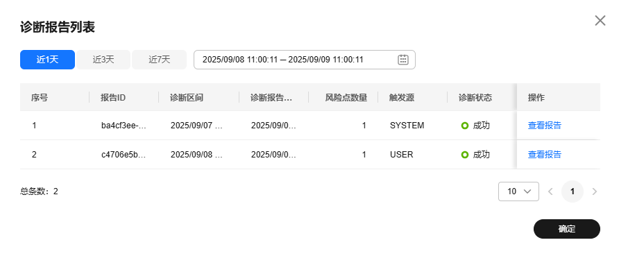

    • 单击“查看历史诊断报告”,查看历史诊断报告。
      图8 查看历史诊断报告
