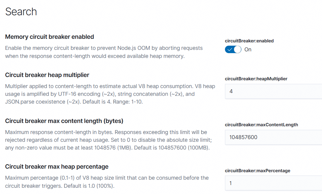

  1. 在Settings页面,找到Search模块,配置以下Kibana查询响应熔断的参数。
    图2 配置Kibana查询响应熔断

    circuitBreaker:enabled
    Boolean
    On
    是否启用Kibana查询响应熔断。
    • On:启用。
    • Off:关闭。关闭熔断功能后,Kibana后端进程将不再拦截超大响应,大查询响应可能导致进程OOM崩溃,影响所有用户的可视化操作。建议仅在确认业务无大查询风险时关闭。
    circuitBreaker:heapMultiplier
    Integer
    4
    堆估算倍数,用于预估响应入堆后的内存占用。
    取值范围:1~10
    circuitBreaker:maxContentLength
    Integer
    104857600
    响应体绝对上限。
    取值范围:
    • 0(表示不限)
    • 1048576(1MB)~1073741824(1GB)
    单位:字节
    circuitBreaker:maxPercentage
    Float
    1.0
    堆占用上限比例。
    取值范围:0.1~1.0
    1.0表示可用满堆。

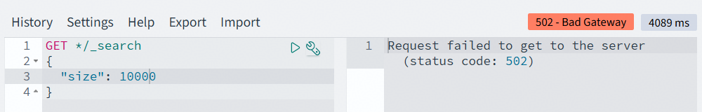

    1. 在左侧导航栏选择“Dev Tools”,进入操作页面。
    2. 执行一次大查询,返回请求失败,错误码为502。

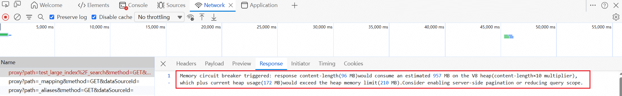

    3. 在浏览器,按F12进入开发者工具,切换至“Network”页签,查看“Response”,显示“Memory circuit breaker triggered”,则表示查询响应已被熔断。
      图4 查询响应
