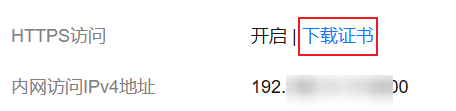

获取并上传安全证书
当接入安全模式+HTTPS协议的Elasticsearch集群时,如需加载安全证书则可以参考如下步骤获取安全证书,并上传至客户端。
  1. 获取安全证书(CloudSearchService.cer)。
    1. 登录云搜索服务管理控制台。
    2. 在左侧导航栏,选择“集群管理 > Elasticsearch”。
    3. 在集群列表,单击目标集群名称,进入集群详情页。
    4. 选择“概览”页签,在“网络信息”下方,单击“HTTPS访问”的“下载证书”获取安全证书。
      图1 下载安全证书
