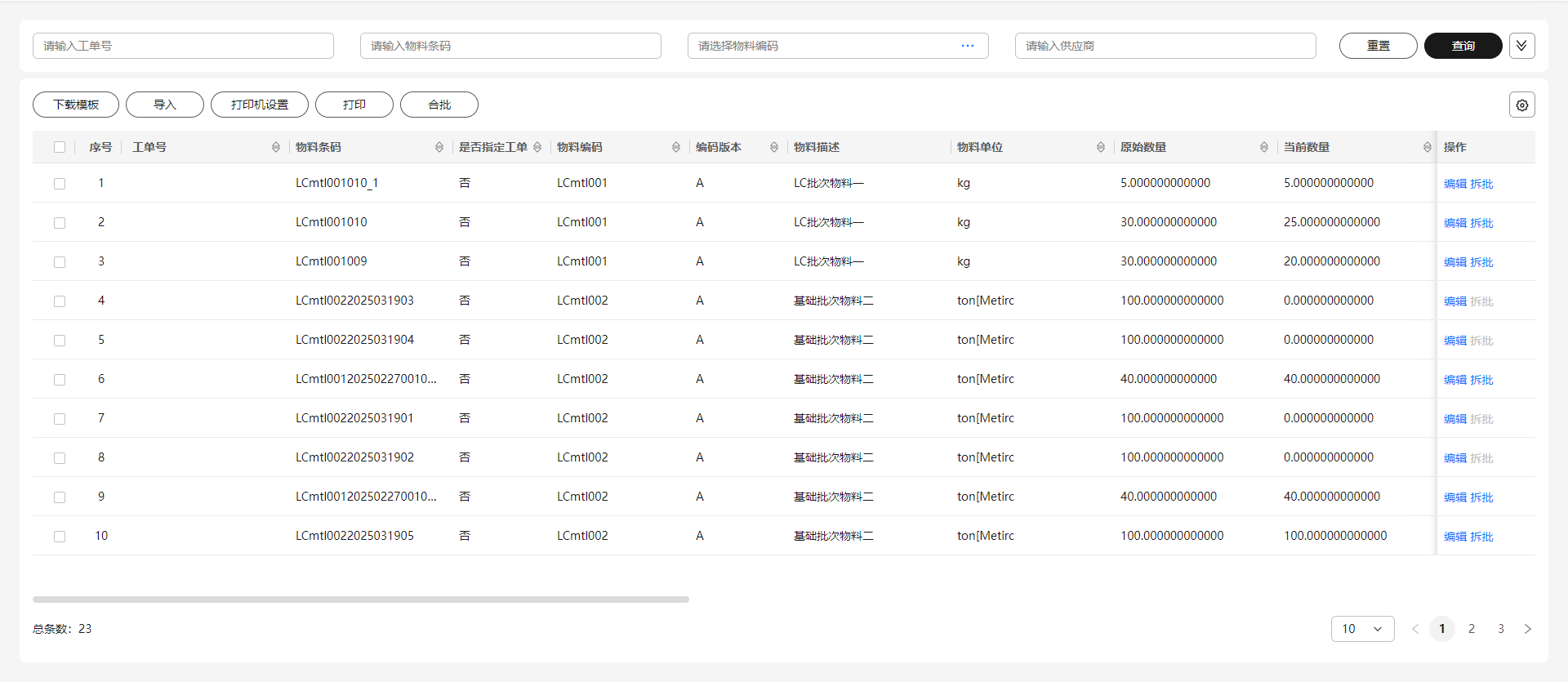

  • 导入模板获取:在“物料基础信息管理”页面,单击“下载模板”,将Excel模板文件保存到本地。
  1. 在顶部导航栏中,选择“生产管理 > 生产准备 > 物料基础信息管理”,进入“物料基础信息管理”页面。
    图1 物料基础信息管理
  2. 单击“导入”。
  3. 在弹出的窗口中,选择需要导入的Excel文件后,再单击“打开”。
    导入成功后,在“物料基础信息管理”页面显示导入信息,对应“生产过程状态”为“初始化”。
