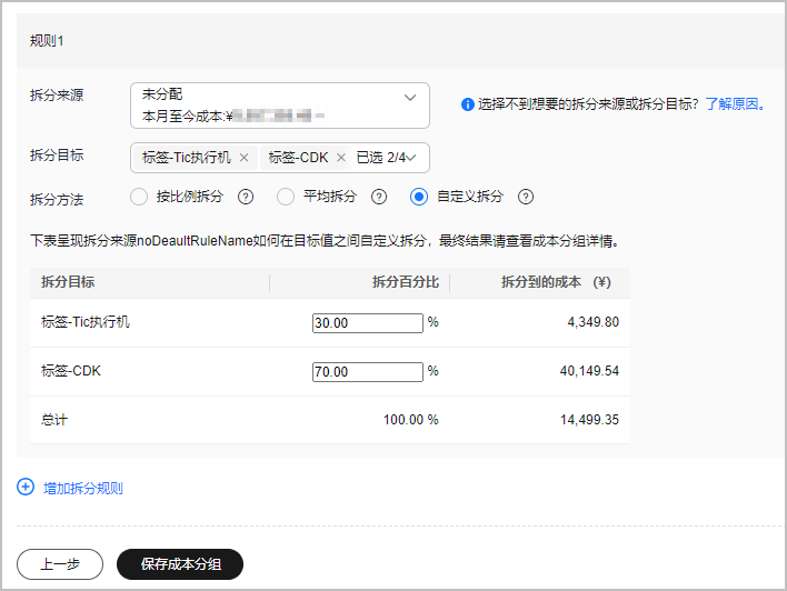

  4. (可选)拆分公共成本。
    创建规则时,“沿用已有规则”的值在成本分组创建4小时后才可被选择为拆分来源和拆分目标。
    新创建的成本分组,无法立即查看到拆分规则中的成本数据(比如“拆分来源”的成本值、“按比例拆分”的“拆分百分比”等),建议4小时后再创建拆分规则。
    参数
    说明
    拆分来源
    需要拆分的公共成本,可以是如下两种:
    • 3.c中已经分配但是还没有达到拆分预期的成本。比如,default企业项目下的成本。
    • 3.d所有不符合规则的成本。
    拆分目标
    需要分摊公共成本的组。
    拆分方法
    • 按比例拆分:按照各目标成本的权重作为分配比例的参考。
      示例:拆分目标B的成本是800元,拆分目标C的成本是200元,即拆分目标B:拆分目标C=4:1,则将拆分来源80%的成本分配给B,20%分配给C。
    • 平均拆分:将拆分来源的成本平均分配给各拆分目标。
      示例:当前存在两个拆分目标A和B,则拆分目标A和B分别被分配到50%。
    • 自定义拆分:将拆分来源的成本按照您自定义的比例分配给各拆分目标,比例总计必须为100%。

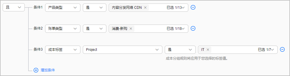

  • 默认逻辑:仅支持一种逻辑运算符来关联最多5个条件。
    如下图所示的条件组合,条件公式预览:条件1且条件2且条件3,表示必须同时满足图中3个条件才能把成本归集到该规则中。
    条件设置示例:

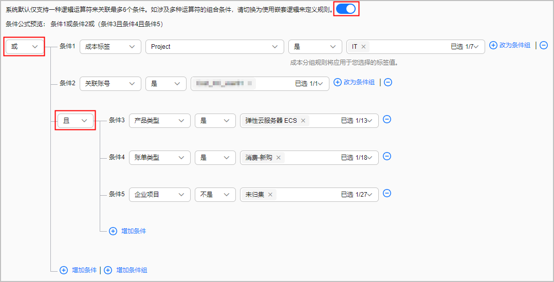

  • 嵌套逻辑:支持两种逻辑运算符来关联最多5个条件。
    如下图所示的条件组合,条件公式预览: 条件1或条件2或(条件3且条件4且条件5)
