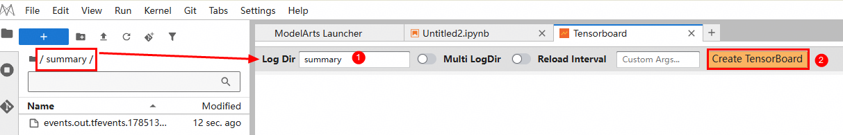

  1. 在开发环境的JupyterLab中打开ModelArts Launcher页面,然后单击TensorBoard图标。
    图1 打开ModelArts Launcher界面
    图2 在Launcher中打开TensorBoard
  2. 首次单击TensorBoard会进入到一个默认的初始化面板,可以从该面板创建TensorBoard实例。
    在Log Dir中填写可视化数据所在的目录,该路径为/home/ma-user/work下的相对路径,填写好后单击右侧“Create TensorBoard”按钮,如图2 打开Launcher界面所示。非首次进入则会直接进入到第一个活跃的TensorBoard实例。
    图3 TensorBoard插件界面
    参数介绍如下:
    • Log Dir:默认是单击TensorBoard时当前侧边栏的目录,也可以手动填写对应目录,这里建议目录尽可能细化,目录内容比较少的话会提高初始化速度。
    • Multi LogDir:支持输入多个目录参数,用逗号分隔,对应原生TensorBoard的--logdir_spec参数。TensorBoard官方对该功能支持不完善,不推荐使用。
    • Reload Interval:TensorBoard多久对相应目录进行一次重新扫描,这个选项是默认是关闭的,日常使用选择手动Reload即可(设置Reload Interval之后,TensorBoard后端持续扫描目录会对JupyterLab的稳定性和文件系统都产生一定的影响)。
    关于该插件的更多功能介绍请参考JupyterLab TensorBoard Pro官网。

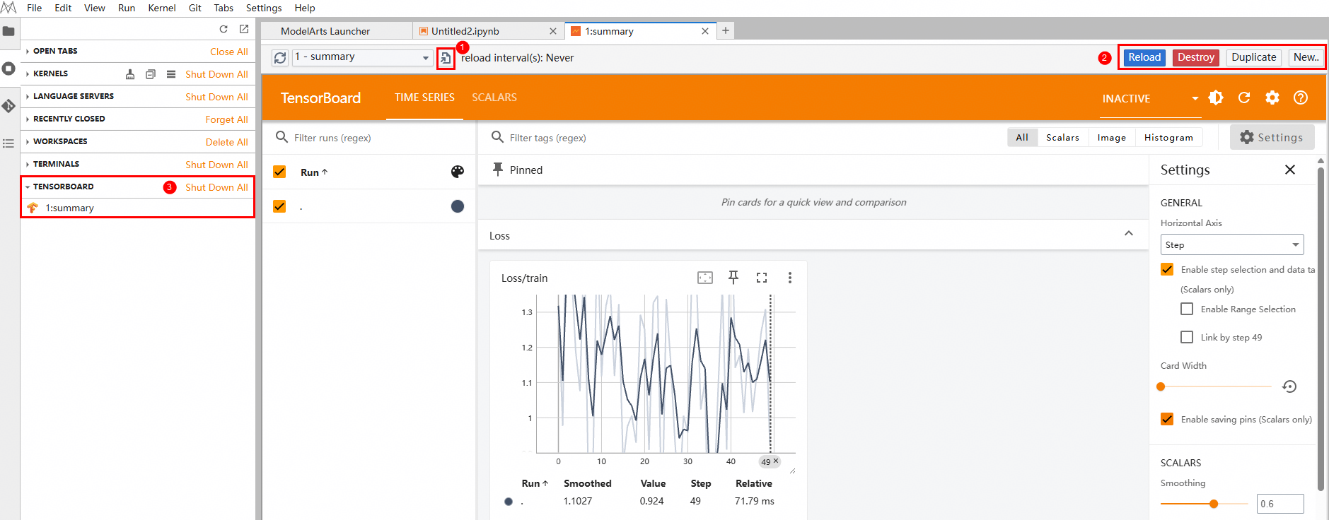

  3. 创建好后的TensorBoard可视化展示面板如图4所示(TensorBoard版本不同呈现可视化界面有差异,请以实际界面为准)。
    • 单击图4中数字1所示按钮,可以在单独的浏览器页签展示可视化面板。
    • 图4数字2中提供了实例管理相关功能,包括重启TensorBoard实例(Reload),关闭TensorBoard实例(Destroy),复制一个前端可视化面板(Duplicate),创建一个新的TensorBoard实例(New)。
    • 图4数字3处,可以使用JupyterLab的Kernel管理面板管理实例,提供跳转至对应实例和删除等功能。
    图4 创建后的可视化界面示例
    • 不建议打开Reload Interval,避免后台频繁刷新导致Notebook实例产生卡顿甚至无法正常使用,需要查看新数据时单击右上角刷新按钮即可。
    • 不建议使用New按钮创建多个TensorBoard实例,该操作可能会导致CPU/Memory占用过大,导致Notebook实例卡顿甚至无法正常使用等问题。当需要可视化新的目录时,可以先将当前TensorBoard实例关闭,再指定新目录创建一个新的TensorBoard实例。
