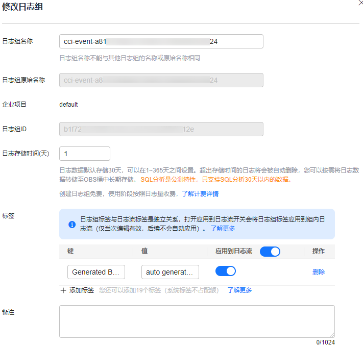

如需修改存储时间,您可前往LTS控制台,在“日志管理”页面日志组列表中选择相关日志组,在右侧操作列单击“修改”LTS侧日志组日志流中进行配置。
图1 修改日志组
