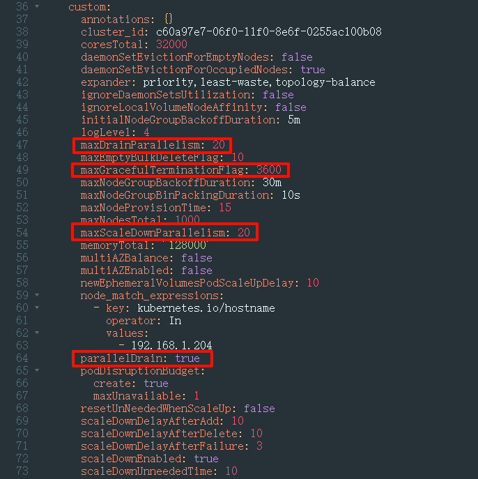

  3. 在弹出的页签中,单击插件名称上方的“编辑YAML”。
  4. 找到spec.values.custom部分,修改以下参数。
    插件配置参数
    对应社区参数
    说明
    示例
    parallelDrain
    parallel-drain
    • 定义:启用并行节点排水(drain)操作。
    • 机制:当设置为true时,Autoscaler可以并行地执行多个节点的排水操作,从而加快缩容过程。默认值为false,即不启用并行排水。
    true
    maxScaleDownParallelism
    max-scale-down-parallelism
    • 定义:设置缩容空节点、非空节点的最大并发总数。
    • 机制:当--parallel-drain=true时,此参数控制缩容空节点、非空节点的最大并发总数。例如,设置为20表示每次最多可以并行处理20个节点。默认值为10。
    20
    maxDrainParallelism
    max-drain-parallelism
    • 定义:设置并行排水的最大节点数。
    • 机制:当--parallel-drain=true时,此参数控制并行排水的最大节点数。例如,设置为20表示每次最多可以20个节点并发排水。默认值为2,上限为max-scale-down-parallelism取值。
    20
    maxGracefulTerminationFlag
    max-graceful-termination-sec
    • 定义:设置节点优雅终止的最大等待时间(秒)。
    • 机制:当节点被标记为终止时,Autoscaler会等待一段时间,以便节点上的Pod可以优雅地终止。此参数设置最大等待时间。例如,设置为3600表示最大等待时间为1小时。默认值为600秒(10分钟)。
    3600
  5. 单击“提交”。
验证修改
您可以查看插件Pod的日志,确保新的启动参数--parallel-drain、--max-scale-down-parallelism、--max-drain-parallelism、--max-graceful-termination-sec已添加。
