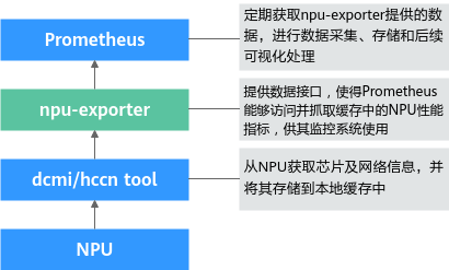

当集群中包含NPU节点时,监控NPU指标可以帮助用户识别性能瓶颈、优化资源利用率、快速定位异常,从而提升系统的整体稳定性和效率。在CCE Standard和Turbo集群中,您可以使用npu-exporter组件将dcmi/hccn tool采集的NPU指标数据上传至云原生监控系统,实现NPU资源的实时监控与告警,从而提升系统的可靠性和性能。npu-exporter组件共支持采集73个NPU指标(如健康状态、功耗、温度等),通过这些指标您可以全面了解NPU状况。关于NPU指标的更多信息,请参见NPU指标说明。
本文将进一步为您介绍如何启用npu-exporter组件以及如何对NPU指标进行实时监控。
图1 NPU指标获取流程

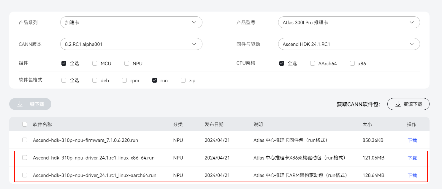

  • 集群中已有AI加速型节点,且已安装24.x及以上的NPU驱动。
    驱动升级时要求节点上有配套的NPU固件,重新安装驱动将涉及节点重启,建议在安装驱动前排空节点,具体操作请参见节点排水。虚拟机不支持固件升级。

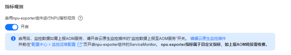

  1. 登录CCE控制台,单击集群名称进入集群“概览”页。在左侧导航栏中选择“插件中心”,在右侧找到CCE AI套件(Ascend NPU)插件,单击“编辑”。
  2. 在“编辑插件”页面的“指标观测 > 启用npu-exporter组件进行NPU指标观测”中单击,右下角单击“确定”。此时,插件将以DaemonSet形式在NPU节点上部署npu-exporter组件,从而实现NPU指标观测。
    图2 启用npu-exporter组件
  3. 待插件状态为运行中后,在CCE AI套件(Ascend NPU)插件模块单击“插件详情”,并切换至实例列表。若实例列表中,存在npu-exporter-xxx实例且状态为运行中,则说明npu-exporter组件启用成功。

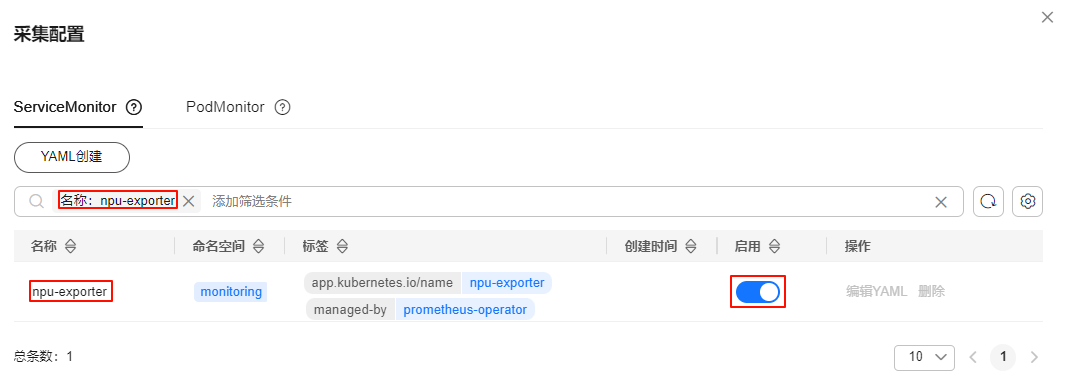

  1. 登录CCE控制台,单击集群名称进入集群。
  2. 在左侧导航栏中选择“集群 > 配置中心”,切换至“监控运维配置”页签。在“采集配置”中找到“ServiceMonitor”,单击“管理”。
  3. 在“采集配置”页面中单击搜索栏,选择“名称”,在下拉框中单击“npu-exporter”,并在搜索结果中选择“启用”。

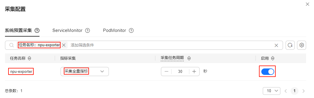

如果您已在“配置中心”启用了“系统预置采集”功能,系统预置的ServiceMonitor和PodMonitor将被删除,导致无法通过ServiceMonitor上报npu-exporter暴露的NPU指标数据。若您需要采集npu-exporter的相关监控数据,请按照以下步骤配置:
  2. 在左侧导航栏单击“集群 > 配置中心”,在右侧切换至“监控运维配置”页签。在“采集配置 > 系统预置采集”中单击“管理”。
  3. 在“采集配置”页面单击搜索栏,选择任务名称,在下拉框中选择“npu-exporter”。在搜索结果的“指标采集”列选择“采集全量指标”,并选择“启用”。
    图4 系统预置采集

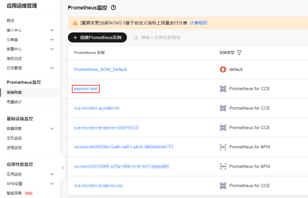

  1. 进入AOM管理页面,在左侧导航栏单击“实例列表”,在右侧页面选择所上报的AOM实例。
    图5 AOM实例
  2. 进入“指标管理”,在上方“集群”中选择使用的集群名称,在搜索栏输入“NPU”,查看NPU指标。

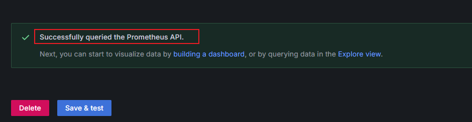

    4. 在数据源列表中,单击“prometheus-aom”或“prometheus”。在数据源页面底部单击“Save&test”,测试数据源是否连通。若提示“Successfully queried the Prometheus API”,则说明连通测试通过。
      图6 连通测试通过

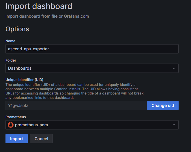

      返回Grafana可视化界面,左上角单击,打开左侧菜单栏。单击“Dashboards”。在“Dashboards”页面右上角,单击“New”,下拉菜单中单击“Import”。在“Import dashboard”页面上传刚下载的Json文件,并在“Prometheus”中选择“prometheus-aom”或“prometheus”数据源,单击“Import”。

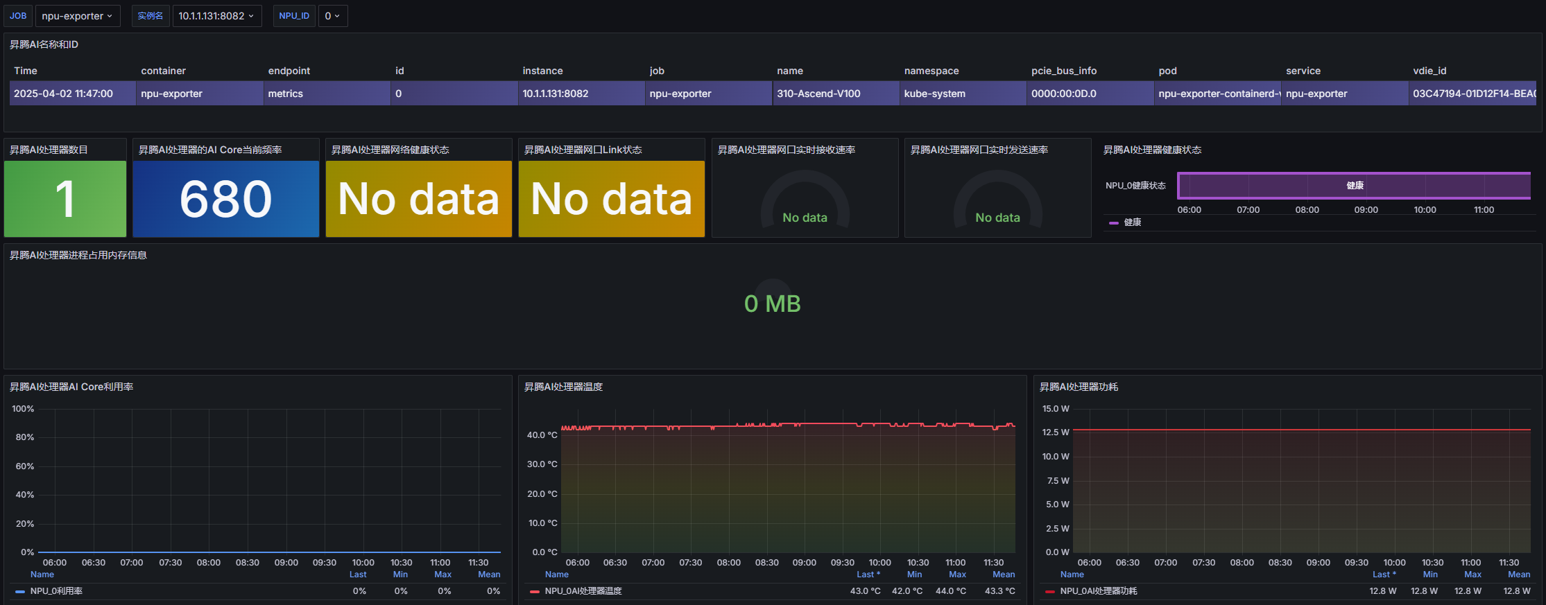

    6. 导入完成后,您可以直接看到对应面板。在右上角单击,即可保存看板。
      图8 查看仪表盘
