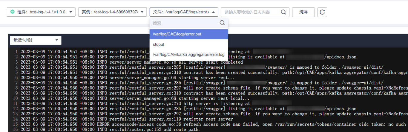

      生效后可在组件日志页面内查看指定路径组件日志。
      图1 查看自定义路径下的日志

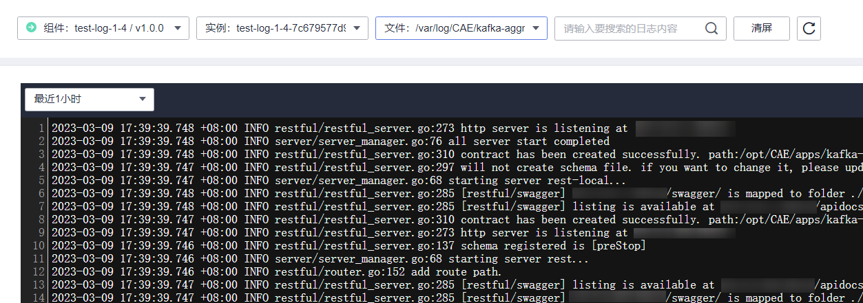

  5. 在右侧弹框中选择待修改路径,在“操作”列单击“编辑”。
  6. 重新配置日志采集路径,例如:/var/log/CAE/logs/*.out。
  7. (可选)按需重新配置日志采集格式。
  8. 单击“保存”后,单击“确定”。
  9. 单击页面上方“生效配置”。在右侧弹框中确认变更信息,并单击“确定”,使配置生效。
  10. 查看修改路径后的日志信息。
    图2 修改路径后的日志

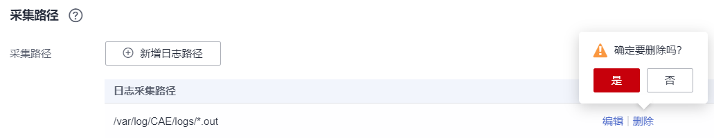

删除自定义日志路径
  1. 登录CAE控制台。
  2. 在左侧导航栏中选择“组件配置”。
  3. 在“组件配置”页面上方的下拉框中,选择待操作的组件。
  4. 单击“日志采集”模块中的“编辑”。
  5. 在右侧弹框中选择待删除路径,在“操作”列单击“删除”。
  6. 在弹框内单击“是”。删除路径后,单击“确定”。
  7. 单击页面上方“生效配置”。在右侧弹框中确认变更信息,并单击“确定”,使配置生效。
