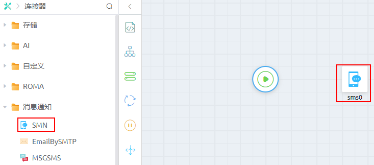

  1. 参考创建空白华为云Astro轻应用服务编排中操作,创建一个空白服务编排。
  2. 在服务编排设计页面左侧,选择“连接器 > 消息通知”,拖拽“SMN”图元至画布中。
    SMN是系统预置的,与SMN对接的短信发送接口。
    图4 拖拽SMN图元至画布中
