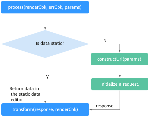

自定义桥接器
当通用桥接器不能满足您的场景需求,支持用户自定义桥接器,并上传到平台中,供高级页面使用。在桥接器中,平台对外开放的自定义部分主要执行流程如下所示:
图9 桥接器执行流程图
如上图所示,桥接器中主要的自定义函数为constructUrl和transform,您可以按需求封装上述函数,以此实现不同功能的桥接器。在环境配置的“维护 > 全局元素 > 页面资产管理 > 桥接器模板”中,可下载模板,解压后查看API调用示例。如何下载桥接器模板,请参见管理桥接器模板。
