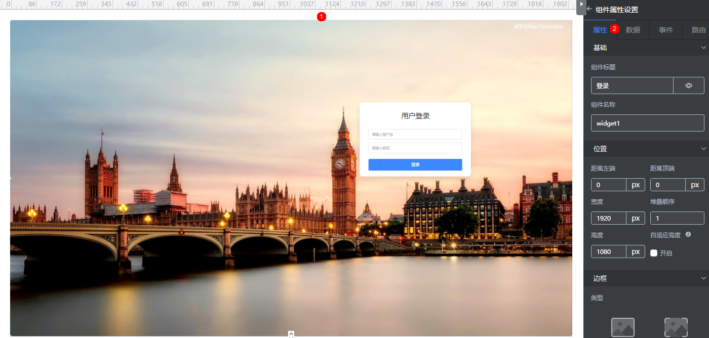

使用华为云Astro轻应用开发低代码应用时,平台会为应用预置一个默认的登录页,业务用户可通过默认的登录页登录应用。如果想为应用量身定制一个登录页面,可通过登录组件实现。
图1 设置登录组件属性

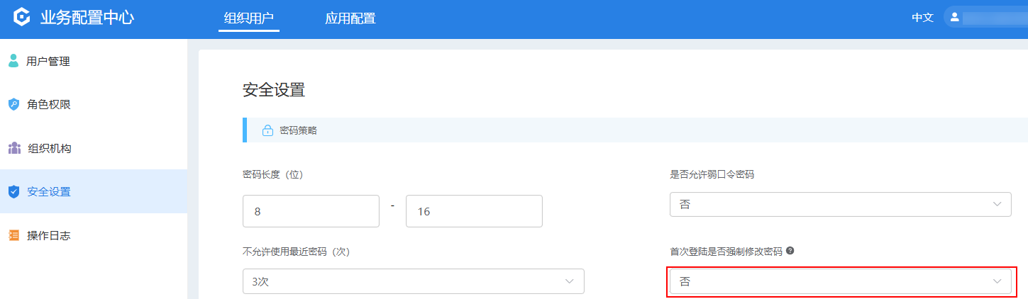

高级页面登录组件暂时不支持密码重置功能,因此在使用该组件前,请确保“业务配置中心 > 安全设置”中的“首次登陆是否强制修改密码”参数的取值为“否”。
图2 设置密码
基础
  • 组件标题:设置组件的标题,用于在高级页面显示。
  • 组件名称:设置组件的名称,名称是该组件在页面中的唯一标识。
位置
  • 距离左端:组件到页面左侧的距离,单位为px。
  • 距离顶端:组件到页面顶部的距离,单位为px。
  • 宽度:组件的宽度,单位为px。
  • 高度:组件的高度,单位为px。
  • 堆叠顺序:设置组件层叠显示顺序。组件的堆叠顺序默认都是“1”,数字越大,显示越靠前。当需要让组件置底时,可设置堆叠顺序为“0”。
  • 自适应高度:组件的高度是否随宽度改变。
  • 开启:勾选该按钮,下方可见页面适配功能。
  • 页面适配:勾选页面适配下方的“开启”,表示组件开启自适应高度。该属性使页面其它位于其下方的组件,根据该组件的高度变化自动调整位置,一个页面只支持一个组件。
边框
设置组件的边框样式,支持全边框和角边框两种。
  • 全边框
    • 样式:设置组件边框的样式,如实线、点线、虚线和双实线。
    • 宽度:设置边框的宽度,单位px。
    • 颜色:设置组件边框的颜色。
    • 弧度:设置组件边框四个角的弧度,单位px。
  • 角边框
    • 宽度:设置组件边框的宽度,单位px。
    • 长度:设置组件边框的长度,单位px。
    • 颜色:设置组件边框的颜色。
    • 边距:设置组件边框和图表之间的间距,单位px。
背景
  • 样式:设置背景的样式,如普通、居中、拉伸等。
  • 图片链接:修改登录页的背景图片,当前仅支持添加JPG、JPEG、PNG和GIF格式的图片,且图片的大小不能超过50MB,尺寸建议使用800 x 800像素。

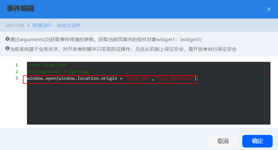

    • 自定义动作: 请使用JavaScript中的内置函数window.open()进行定义。window.open()函数用于打开一个新的窗口或者标签页,也可以对新窗口的属性和加载的内容进行指定。
      例如,用户登录成功后,打开调查问卷应用中的“调查问卷”页面,自定义动作配置如下:
      图3 自定义动作
      window.open(window.location.origin + 'Page_URL','Page_OpenMode')
      • “window.location.origin”为当前应用登录页的根域名。

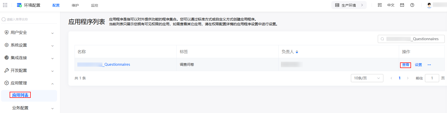

      • “Page_URL”待打开目标页面的地址,可以打开华为云Astro轻应用中应用的页面,也可以进行自定义。例如,打开调查问卷应用中的“调查问卷”页面,此处的“Page_URL”可在华为云Astro轻应用运行环境的“环境配置 > 应用管理 > 应用列表”中,单击调查问卷应用后的“查看”,获取调查问卷页面的地址。
        图4 查看调查问卷应用
        图5 获取调查问卷页面地址
      • Page_OpenMode:目标页面打开的方式,通常设置为“_blank”(在新窗口中打开)或_“self”(在当前窗口中打开)。
