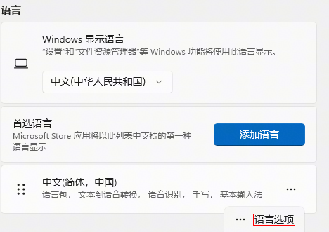

  2. 依次单击“时间和语言 > 语言和区域”。
  3. 在语言区域下,已设置的语言右侧单击,选择“语言选项”。

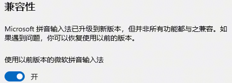

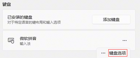

  4. 在键盘区域微软拼音右侧单击,选择“键盘选项”。
  5. 单击“常规”,在“兼容性”页面单击打开“使用以前版本的微软拼音输入法”。
  6. 在弹出的提示页面,单击“确定”。

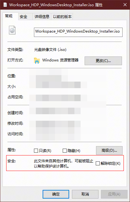

  1. 右键单击下载的“Workspace_HDP_WindowsDesktop_Installer.iso”镜像文件,选择“属性”。
  2. 检查镜像文件是否有安全属性,如下图所示。
    • 存在:执行如下步骤。
      1. 在云服务器搜索栏下,搜索“Windows PowerShell”,右键单击“以管理员身份运行”,进入Windows PowerShell运行窗口。
      2. 进入镜像文件存放路径。
        cd C:\software
        请根据实际路径进行替换
      3. 执行如下命令,删除镜像文件里的安全标记。
        Unblock-File "Workspace_HDP_WindowsDesktop_Installer.iso"
