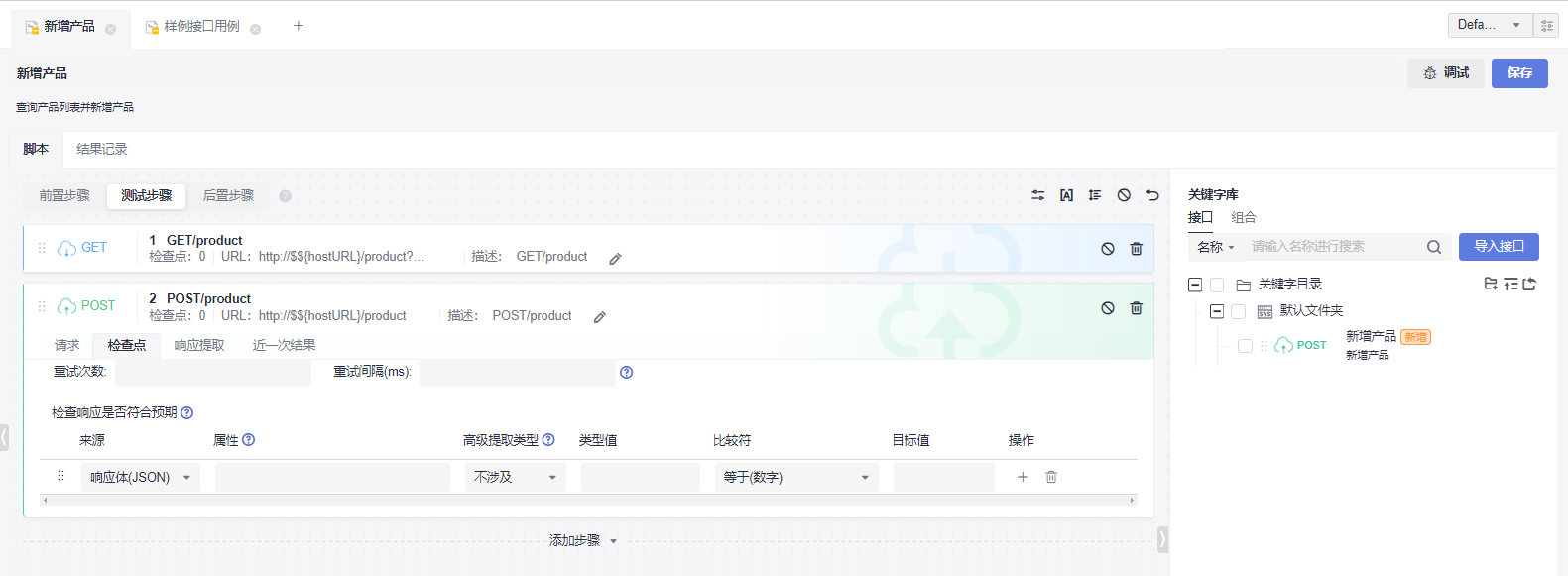

在接口自动化用例中,测试步骤的“检查点”页签中可以定义测试检查点。
检查点内容包括属性、比较符和目标值定义。

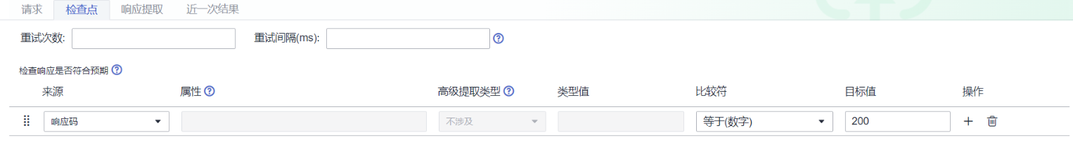

响应码检查
将响应码与目标值进行比较,例如:检查响应码是否等于“200”。

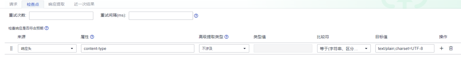

响应头检查
响应头中字段的值和目标值进行比较,例如:检查响应头中“content-type”的值是否等于“text/plain;charset=UTF-8”。

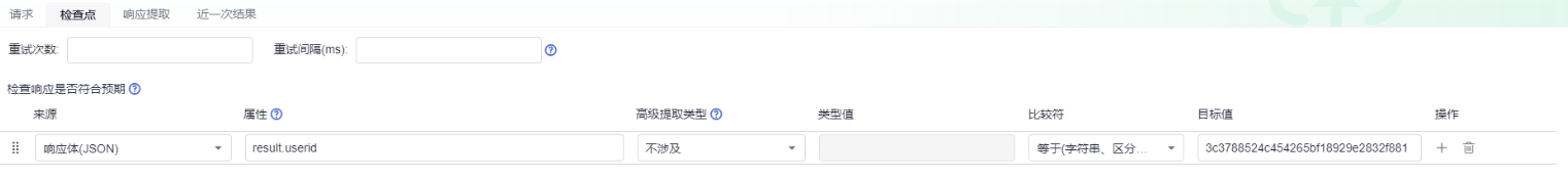

响应体(JSON)检查
  1. 检查响应体(JSON)中对象字段的值。例如:
    响应体结构如下:
    检查响应体对象中字段名为“status”的值,检查点配置如下:

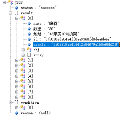

  2. 检查响应体(JSON)中某个数组的对象的字段值(数组条件采用下标确定对象,下标从0开始)。例如:
    响应体结构如下:
    检查响应体“result”数组的第1个元素对象字段名为“userId”的值,检查点配置如下:

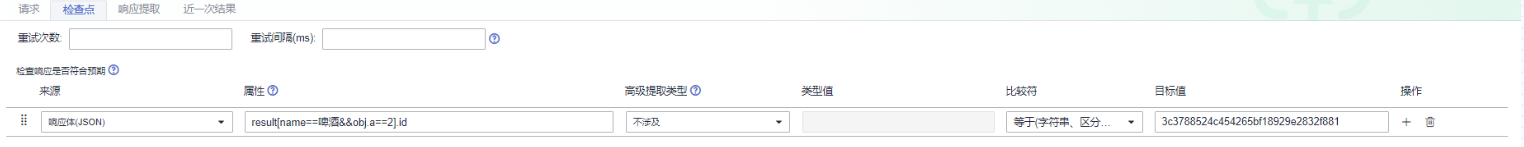

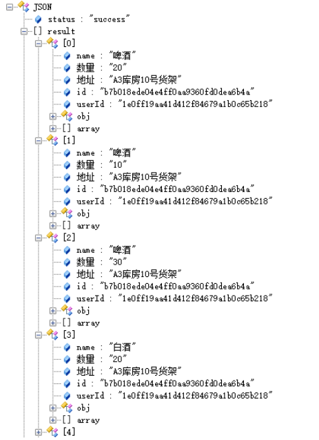

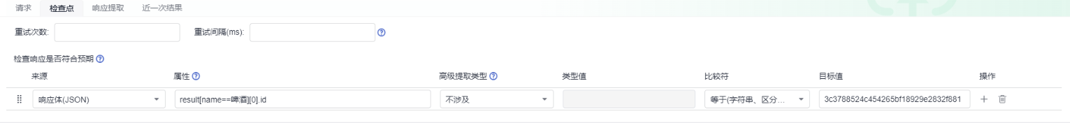

  3. 检查响应体(JSON)中某个数组的对象的字段值(数组条件采用模糊匹配功能确定对象)。例如:
    响应体结构如下:
    a.检查响应体“result”数组下“name”是“啤酒”的所有对象取第1个之后获取id的值,检查点配置如下:
    当获取的数组下的对象只有一个,“[0]”可以省略,示例中的表达式可以写为“result[name==啤酒].id”。
    b.检查响应体“result”数组下“name”是“啤酒”的并且“obj”对象下属性“a”的值是“2”的对象的id值,检查点配置如下:

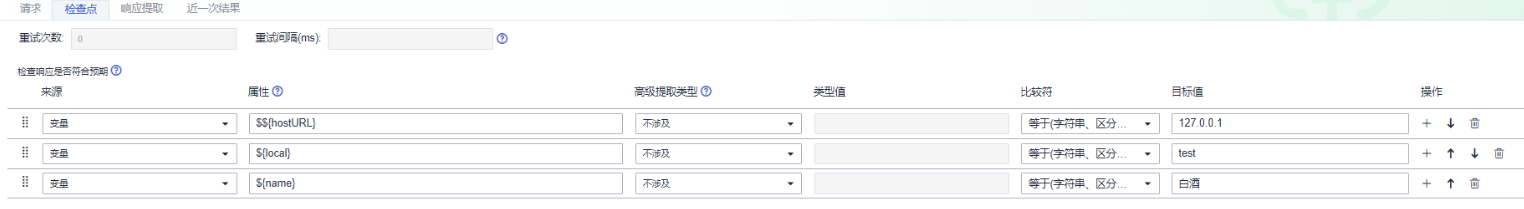

变量检查
检查比较全局变量,局部变量,响应提取后的变量值和目标值。例如:
  • 检查全局变量“hostIp”的值是否等于“127.0.0.1”。
  • 检查局部变量“local”的值是否等于“text”。
  • 检查响应提取后的变量“name”的值是否等于“白酒”。
