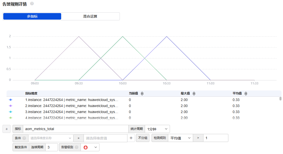

    4. 设置告警规则详情。具体的参数说明如表3所示。
      设置完成后,监控的指标数据以折线图形式显示在告警条件上方,最多支持展示50条指标数据。
      • 单击,可以设置时间范围,查看监控的指标数据,设置时间的方式包括:相对时间、整点时间、自定义。
        • 相对时间:表示查询距离当前时间1分钟、5分钟、15分钟等时间区间的数据。例如当前时间为19:20:31,设置相对时间1小时,表示查询18:20:31~19:20:31的数据。
        • 整点时间:表示查询最近整点1分钟、15分钟等时间区间的数据。例如当前时间为19:20:31,设置整点时间1小时,表示查询18:00:00~19:00:00的数据。
        • 自定义:表示查询指定时间范围的数据。
      • 单击每条指标数据前的折线符号可将对应指标数据在当前图表中隐藏。
      • 单击“新增指标”可多次添加监控指标,并为指标设置统计周期和检测规则等信息。

      图1 设置告警规则详情
      表3 告警规则详情填写说明
      参数名称
      参数说明
      多指标
      按设置的多个指标数据和对应告警条件逐条计算,只要满足一个条件则触发告警。
      例如,设置了三个告警条件,则系统按照三个告警条件分别计算,只要满足任意一条则触发告警。
      混合运算
      将设置的多个指标数据和告警条件按照表达式计算后,满足条件则触发告警。
      例如,查看主机的CPU内核占用率,没有直接可用的指标,可以按如下方案设置:
      • 告警条件a的指标设置为“aom_node_cpu_used_core”,其余参数采用默认设置。该指标用于统计测量对象已经使用的CPU核个数。
      • 告警条件b的指标设置为“aom_node_cpu_limit_core”,其余参数采用默认设置。该指标用于统计测量对象申请的CPU核总量。
      • 表达式设置为“a/b”,最终计算结果即为主机的CPU内核占用率。
      • 检测规则设置为“最大值>0.2”。
      • 触发条件设置为“连续周期:3”。
      • 告警级别设置为“紧急”。
      当连续3个统计周期,主机CPU内核占用率的最大值大于0.2时,则触发紧急告警。

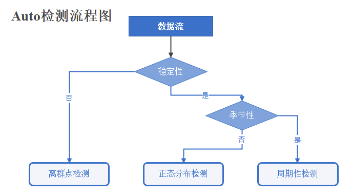

    • Auto检测:从周期性、稳定性和自相关性等多维度对数据进行特征提取,自动选择检测算法。
      图11 Auto检测

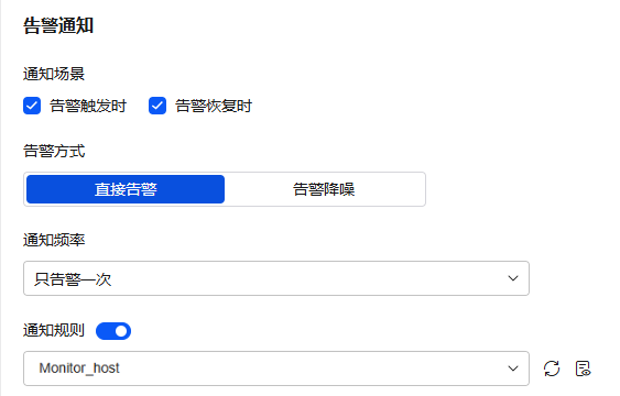

  8. 设置告警通知策略。具体参数说明请参见表6。
    图13 设置告警通知策略
    表6 告警通知策略填写说明
    参数名称
    参数说明
    通知场景
    设置发送告警通知的场景。
    • 告警触发时:满足告警触发条件,则以邮件、短信等方式发送告警通知给指定人员。
    • 告警恢复时:满足告警恢复条件,则以邮件、短信等方式发送告警通知给指定人员。
    告警方式
    • 直接告警:满足告警条件,直接发送告警。选择直接告警方式,需要设置通知频率并启用通知规则(当通知规则开关关闭时,无法创建告警规则)。
      • 通知频率:发送告警通知的频率,请根据需要从下拉列表中选择。
      • 通知规则:开启通知规则开关并选择通知规则后,系统根据关联SMN主题与消息模板来发送告警通知。如果现有列表中的通知规则无法满足需要,单击“新建告警通知规则”添加。设置告警通知规则的操作详见创建AOM告警通知规则。
    • 告警降噪:对告警信息自动匹配告警降噪分组规则后再发送告警,防止产生告警风暴。
      选择告警降噪方式,默认会启用静默规则。请打开分组规则开关并选择分组规则(当分组规则开关关闭时,无法创建告警规则)。在下拉选项框中,选择分组规则名称(此处的分组规则名称为您创建分组规则时设置的规则显示名称)。
      如果现有的分组规则无法满足需要,单击“新建分组规则”添加,具体操作请参见创建分组规则。所选择告警降噪的分组规则中配置的告警级别、标签等信息需与告警规则中的配置信息匹配,否则分组规则不生效。
  9. 单击“确定”,完成创建。

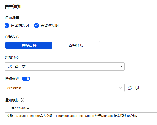

  7. 设置告警通知策略。具体参数说明请参见表10。
    图16 设置告警通知策略
    表10 告警通知策略填写说明
    参数名称
    参数说明
    通知场景
    设置发送告警通知的场景。
    告警方式
    通知模板
    发送告警通知的模板,“默认规则”选择通过CCE模板填充普罗语句时自动生成通知内容。
    • 通知模板可以使用变量的方式,变量即维度变量,填写方式${维度}。
    • “插入变量符号”功能当前仅在华东-上海一区域开放。单击“插入变量符号”,可以新增一个“${}”。
  8. 单击“确定”,完成创建。
