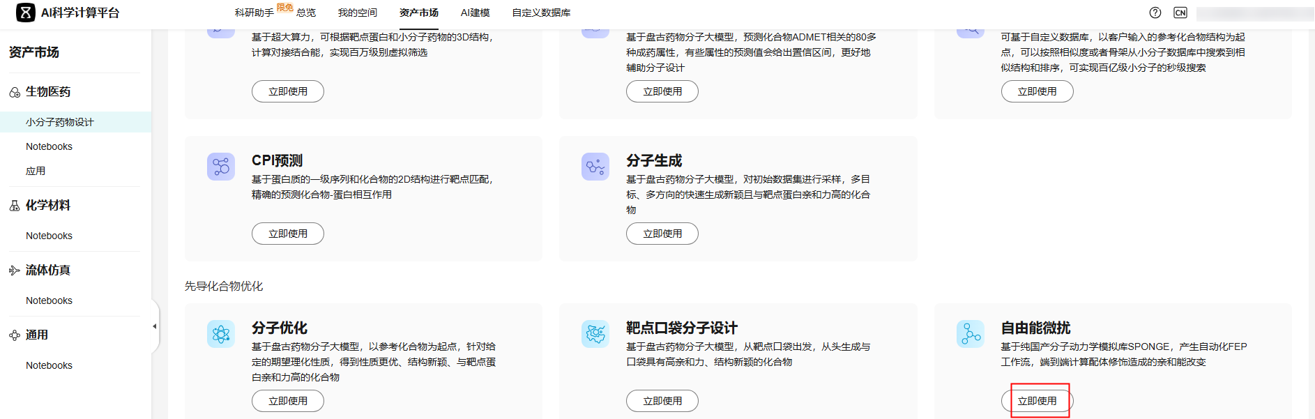

  1. 在“资产市场 > 小分子药物设计”页面,单击“自由能微扰”功能卡片的“立即使用”。
    图1 立即使用

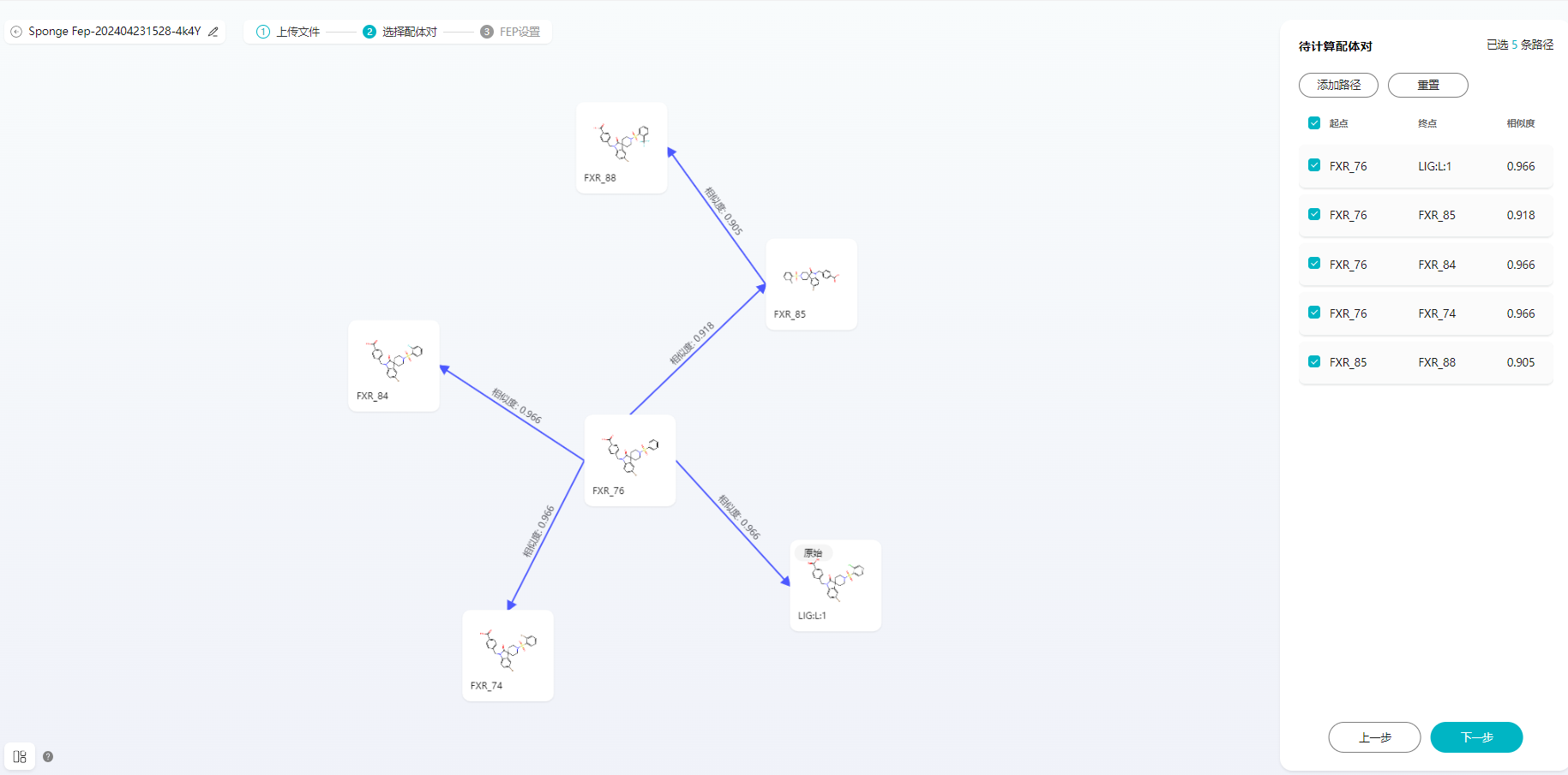

  4. 单击“下一步”,选择配体对。
    页面显示:正在规划自动路径,您也可以直接选择配体对后进行下一步。
    待计算路径:选择待计算的路径。待计算路径起点是中心配体名称,终点是其他配体的名称。在相似度计算完成之前默认未勾选。您也可以添加路径或者重置路径。添加路径和重置路径可以通过单击右边的“添加路径”或者“重置”进行操作。添加路径也可以在左侧微扰图中直接通过两个分子之间进行连线添加。可以在微扰图中单击某条待计算路径上的,删除该条待计算路径。
    图4 添加或者删除待计算路径
    图5 选择配体对
    返回相似度后默认全勾选,您可以进行勾选或去除勾选要计算的路径,如果未勾选,则后面就不会对其进行FEP计算。在相似度返回之前,您也可以直接选择配体对进入下一步。
    图6 选择计算路径

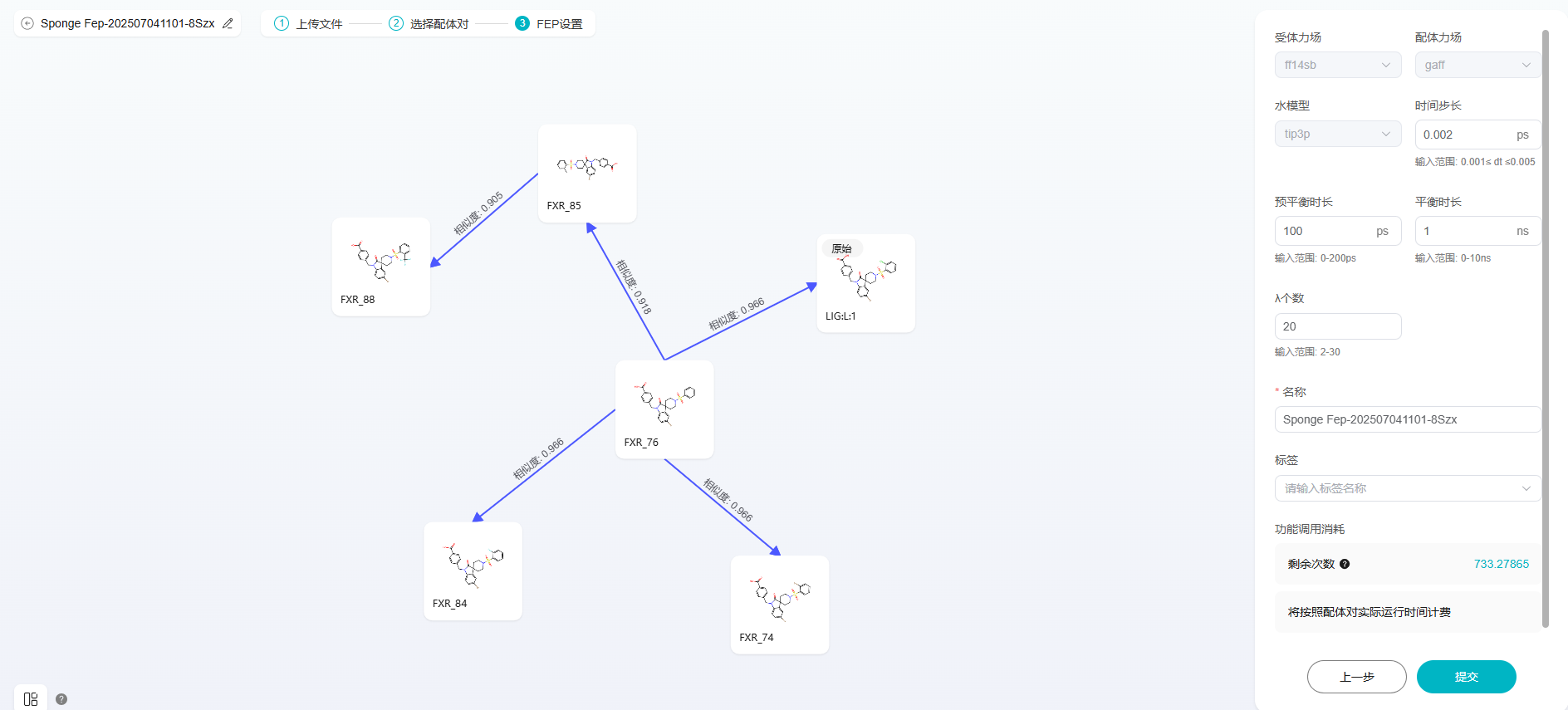

  5. 单击“下一步”,进入FEP设置页面,设置相关参数。
    • 时间步长:默认值:0.002,取值范围:0.001 ≤ dt ≤ 0.004,单位:ps。分子动力学模拟的步长,建议不超过0.002ps,步长越大,越难收敛。
    • 预平衡时长:默认值:100ps,取值范围:0-200ps。对体系进行预平衡模拟,使体系温度、压强、密度等达到平衡状态。预平衡模拟时长=预平衡步数×时间步长。时长增加,作业运行时间延长。
    • 平衡时长:默认值:1ns,取值范围:0-10ns。平衡阶段的模拟,用于自由能微扰计算。平衡模拟时长=时间步长×平衡步数/1000,单位为ns。时长增加,作业运行时间延长。
    • λ个数:默认值20,输入范围为2-30。自由能微扰的窗口数量。
    • 名称:可修改,修改后左上角也同步修改。长度为5~64个字符;仅可以使用字母、数字、下划线“_”、中划线“-”和空格;首位只能以数字或字母开头。
    • 标签:设置任务标签。
    • 功能调用消耗:每个配体对按照实际运行时间收费,运行时间/8h = 调用次数,不足8小时按照8小时来算。
      图7 设置FEP参数

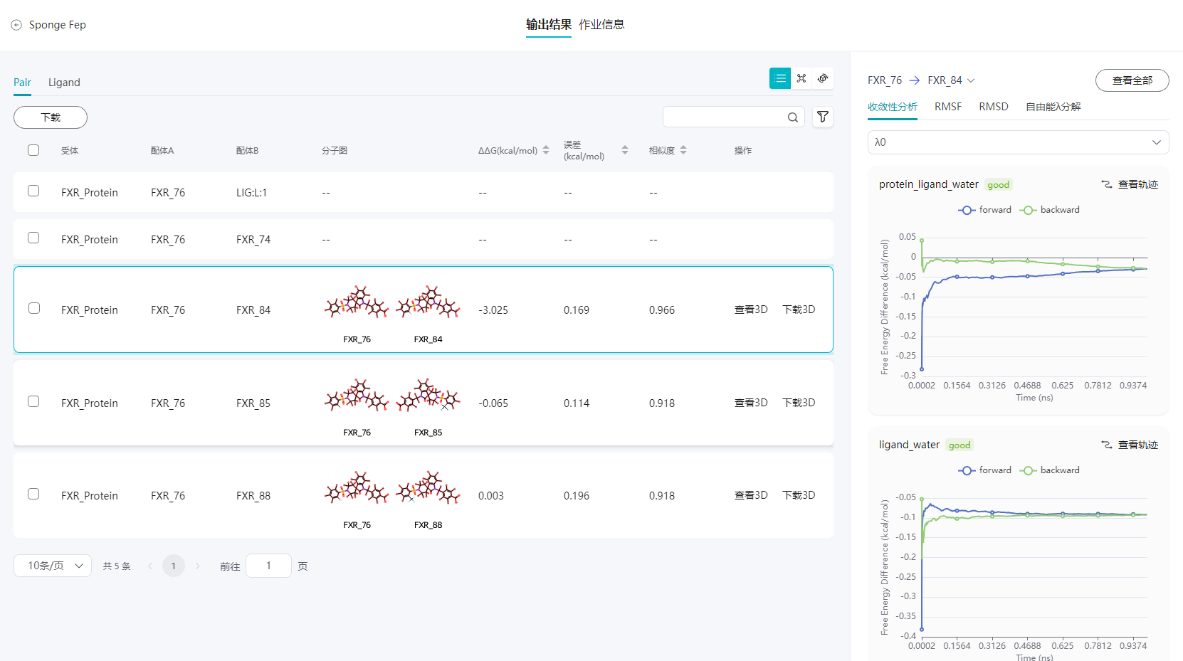

  7. 查看运行结果。

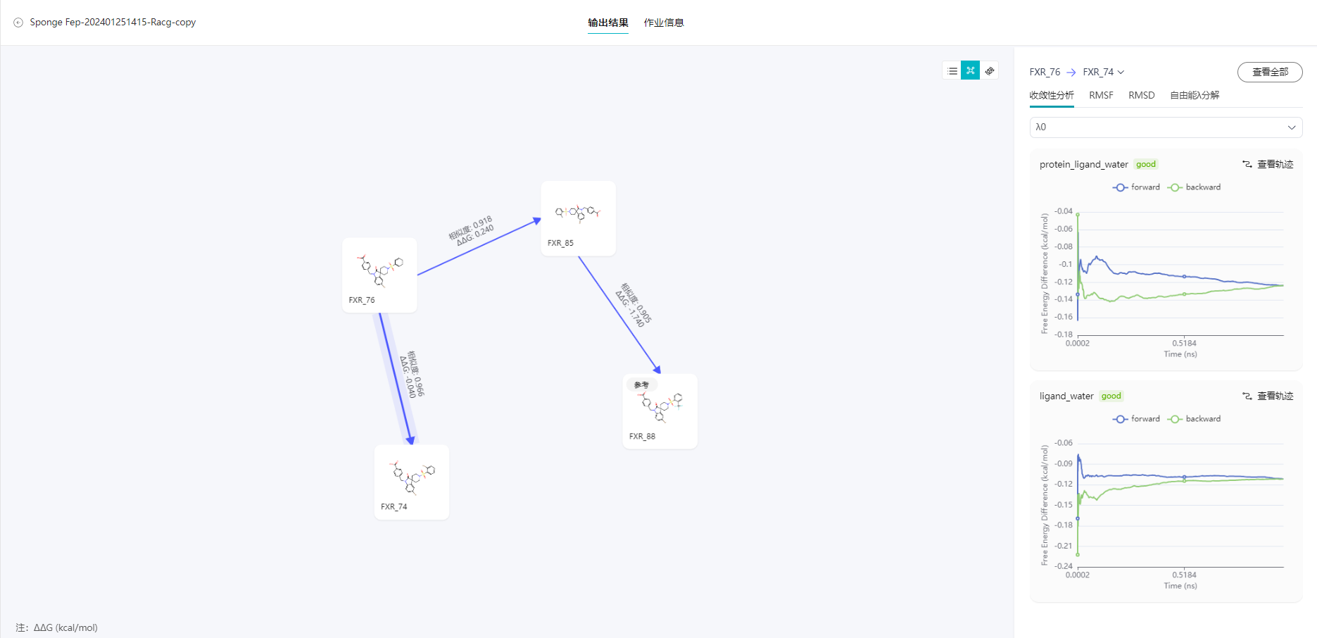

    • 输出每对配体的相对结合自由能、分子图、相似性等。也可以单击右边“查看轨迹”,下载运动轨迹。结果页面支持Pair和Ligand两种查看方式。
      Ligand查看方式下,可对结果进行收藏,在Ligand中的收藏同步3D视图。如果取消收藏,单击,弹出取消收藏页面,单击“确认”,取消收藏。
    • 也可以下载输出结果文件,包含小分子的基本信息和属性。
      图8 查看结果(1)
      图9 查看结果(2)
      图10 查看结果(3)

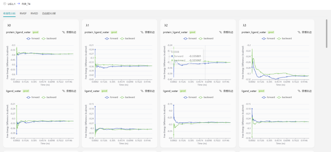

    • 单击“查看全部”展示收敛性分析、RMSF和RMSD结果。
      图11 查看结果(4)

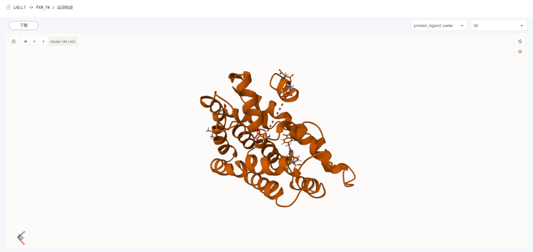

    • 单击“查看轨迹”预览轨迹动图。
      图12 查看结果(5)
