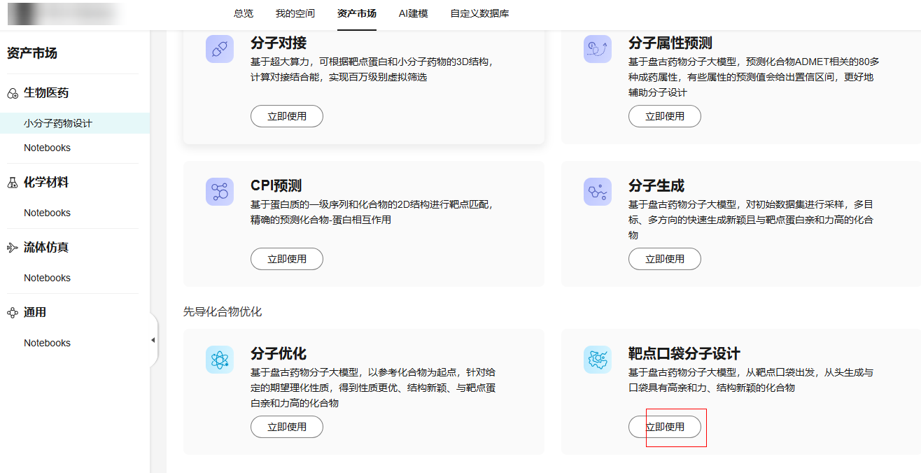

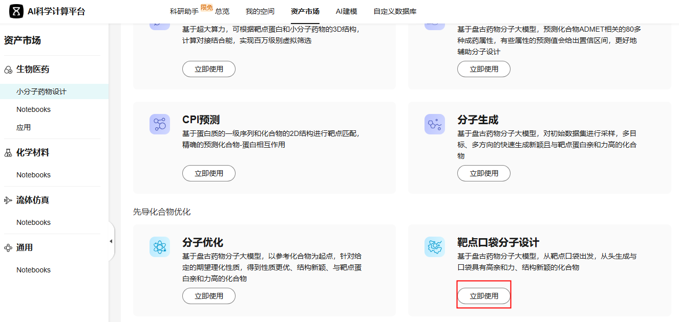

  1. 在“资产市场 > 小分子药物设计”页面,单击“靶点口袋分子设计”功能卡片的“立即使用”。
    图1 立即使用

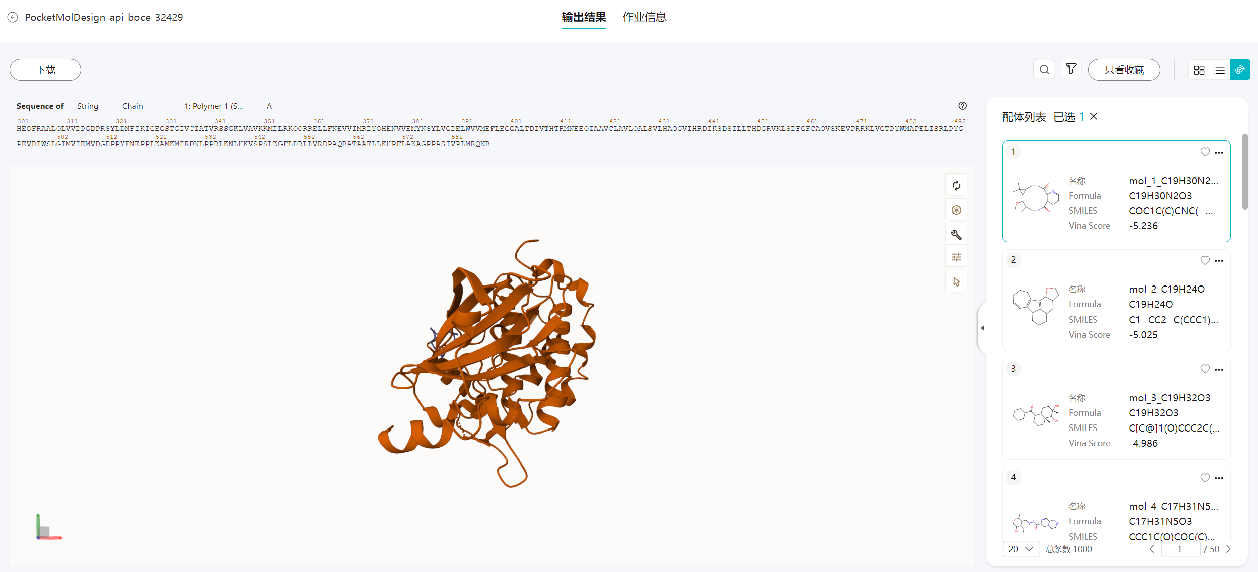

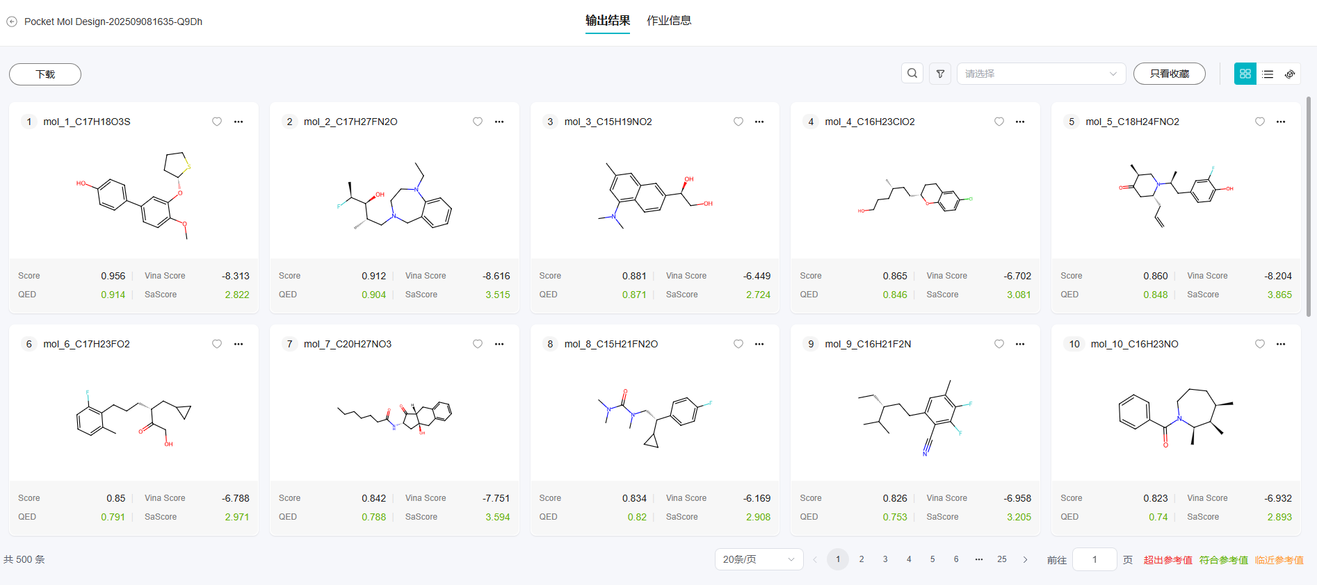

  8. 查看运行结果。
    • 作业执行完毕后,单击作业名称,可进入输出结果页面。序号为0的分子为原始分子,在从头生成设计模式下不存在序号为0的分子。
    • 生成的分子按照与靶点结构结合度评分Score从大到小进行排序,用户也可在此页面直观查看各分子的多种药化性质。
    • 结果页面支持对生成分子进行查看详情、查看3D结构、下游分析(分子优化、分子搜索、自由能微扰)、与原始分子属性对比(从头生成不支持对齐,骨架跃迁、侧链修饰、片段生长均支持对比)、查看分子与靶点的2D相互作用、下载2D相互作用图片,下载3D分子结构、收藏结果等多项功能。
    • 支持按照相互作用力进行高级筛选,单击进行条件配置。
    • 可以以列表的形式查看口袋分子的作业,单击“下载”,下载分子的基本信息和属性或者分子3D构象。

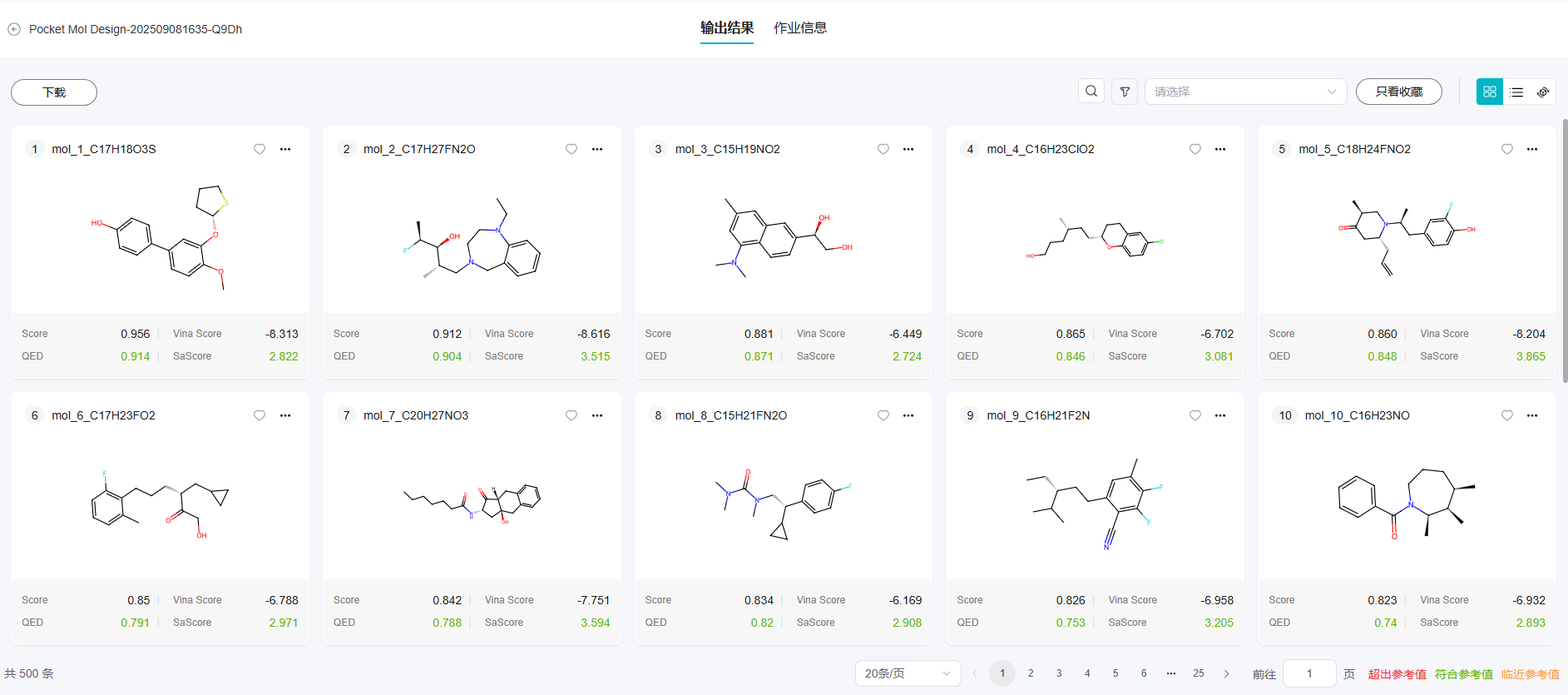

  9. 靶点口袋分子设计结果支持以卡片视图的形式进行查看,参考图6,在卡片视图中:
    • 单击可以收藏结果,收藏后可直接在收藏夹页查看。
    • 单击右上方的选择下拉框,可以选择分子的排序方式,将分子按照所选的排序方式进行展示。
      图4 排序方式

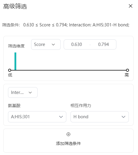

    • 单击右上方的筛选,可以进行属性和相互作用力筛选。
      图5 高级筛选
    • 单击每个分子卡片右上方的,可以选择“查看详情”、“查看3D”、“下游分析”、“下载3D”。

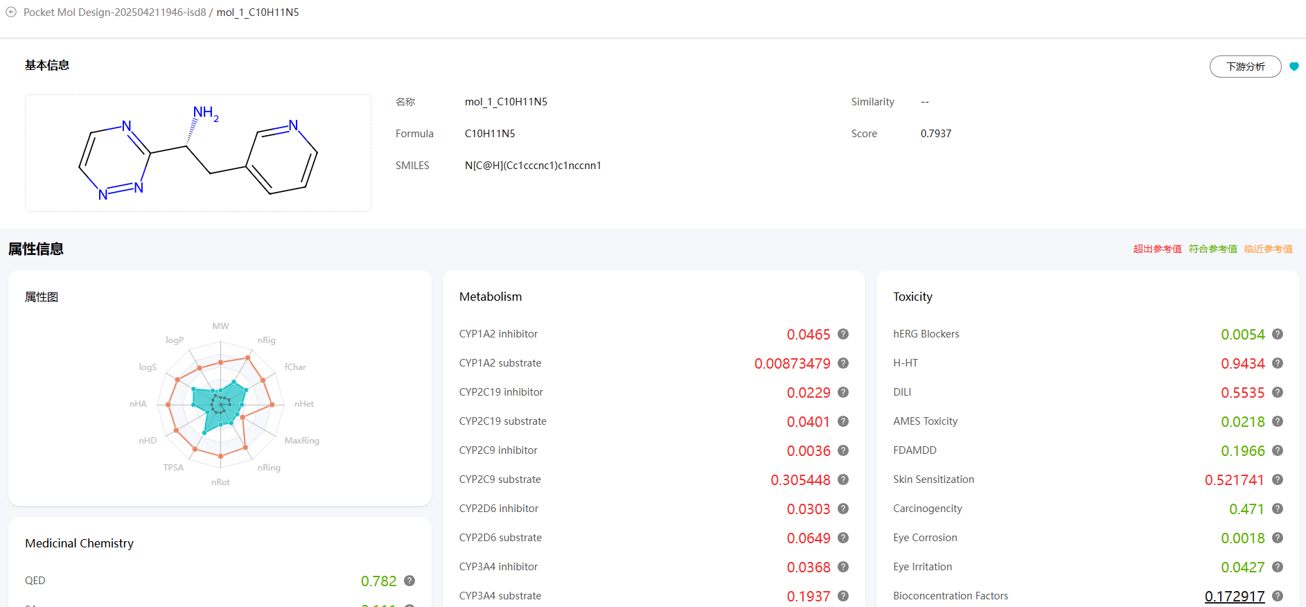

      • 查看详情:单击查看详情,跳转至分子详情页。
      • 查看3D:查看分子的3D视图。
      • 下游分析:靶点口袋分子设计对应的下游分析为分子优化、自由能微扰和分子搜索,单击“确定”即可创建。
      • 下载3D:可以单击“下载3D”下载优化后的小分子或者复合物。小分子下载支持SDF和PDB格式,复合物支持PDB格式。
    • 每个分子卡片上会展示相应分子序号与对应的参数Score、Vina Score、Similarity(侧链修饰/骨架跃迁/片段生长场景)、SaScore(从头生成场景)、QED。
      • Score:代表小分子可合成性的综合打分。
      • Vina Score:代表分子如果添加了靶点,将会计算对接结合能。
      • Similarity:靶点口袋分子设计后的分子与原始分子的相似度。
      • QED:代表分子的成药性。
      • SaScore:代表合成可及性分数,旨在评估分子的合成难易程度。
        • 侧链修饰、骨架跃迁、片段生长卡片视图包含Score、Vina Score、Similarity、QED。
        • 从头生成卡片视图包含Score、Vina Score、SaScore、QED。
    图6 查看运行结果

    图8 查看分子详情

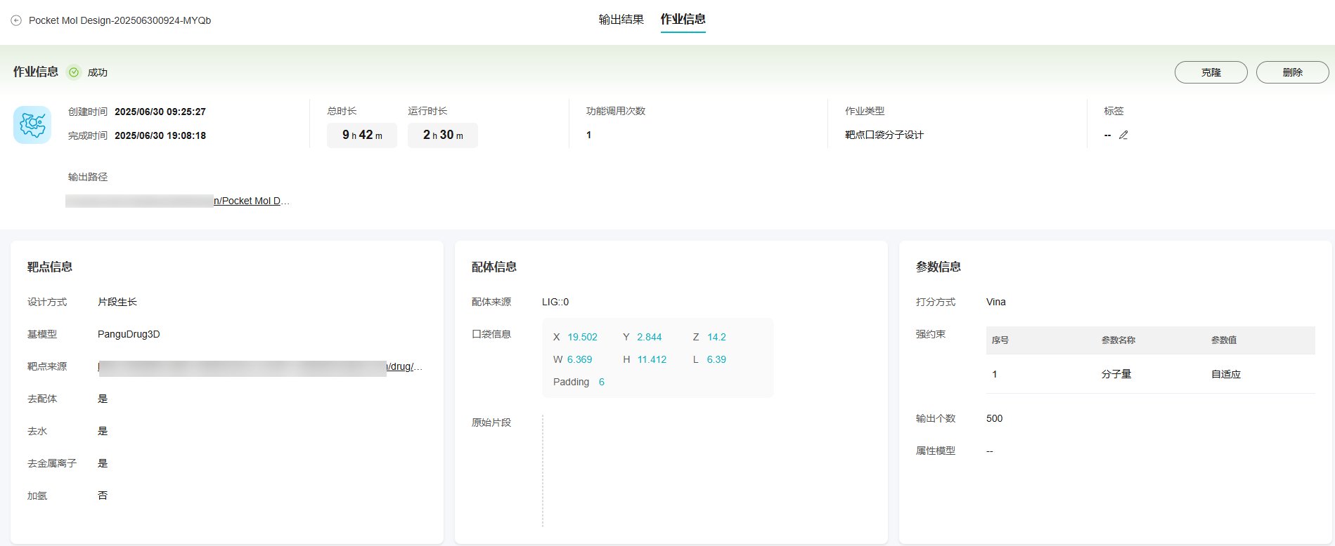

    图9 查看作业信息

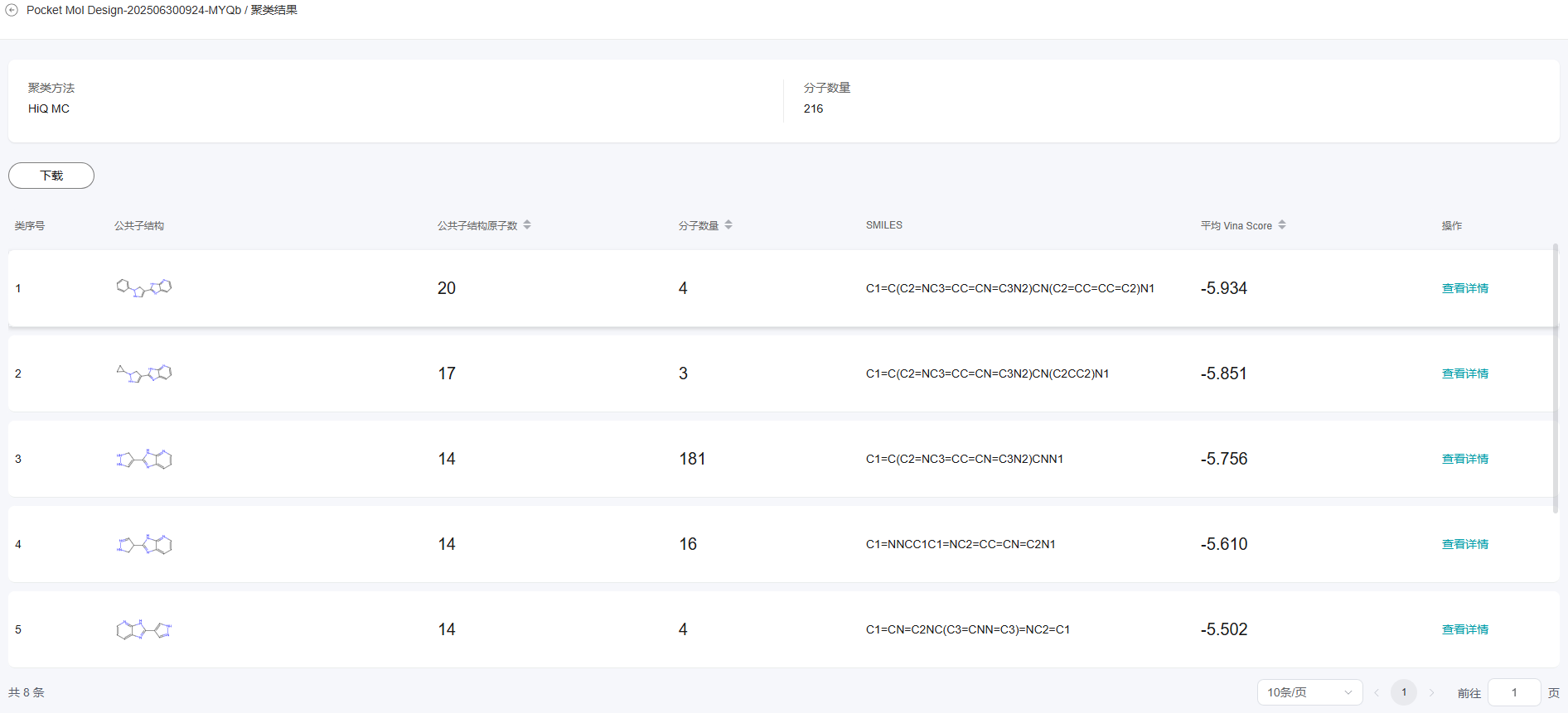

聚类分析
目前靶点口袋分子设计返回的结果小分子数较多,无法进行批量分析,通过一些聚类的辅助方式能更好地选择分子。从每个类里挑选出一两个分子进行后续分析和验证,提高分析的效率和分析质量。也可以通过聚类找出一些关键的骨架,来进行下游的分子优化等。
  1. 在输出结果页面左上角单击“聚类分析”后,系统开始进行分析,同时显示“聚类分析中”。
    图10 聚类分析
  2. 待聚类分析完成后,单击“查看聚类结果”。进入聚类结果页。
    图11 查看聚类结果
  3. 在聚类结果页面,可以查看每个聚类的分子数量等信息。
  4. 单击某个聚类的操作列的“查看详情”,即可进入聚类详情页面,聚类详情页支持以卡片、列表以及3D的形式查看。默认展示卡片页面,用户可自行进行切换。
    图12 查看聚类详情
    • 每个结果页面只用进行一次聚类分析操作。
    • 聚类结果是存成文件,如果文件被删除或者获取不到,会有警告“聚类结果不存在”。此时可以单击“重新聚类分析”。
    • 如果聚类失败,根据提示失败原因解决问题后,可单击“重新聚类分析”。
