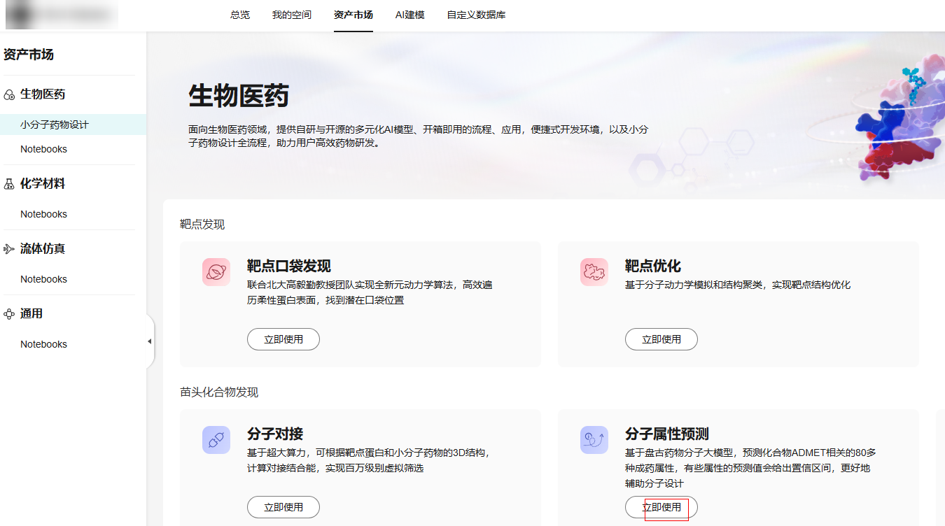

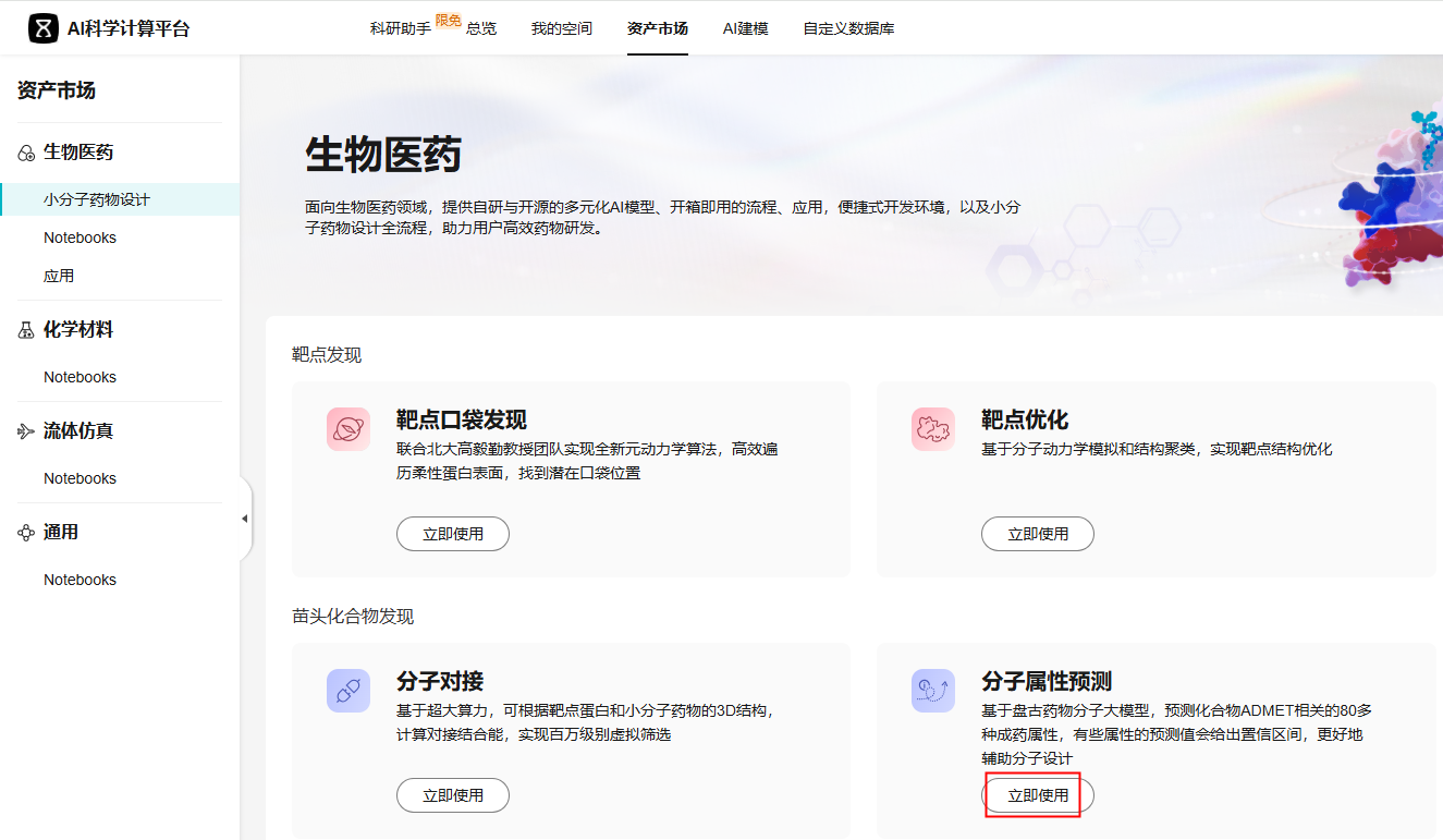

  1. 在“资产市场 > 小分子药物设计”页面,单击“分子属性预测”功能卡片的“立即使用”。
    图1 立即使用

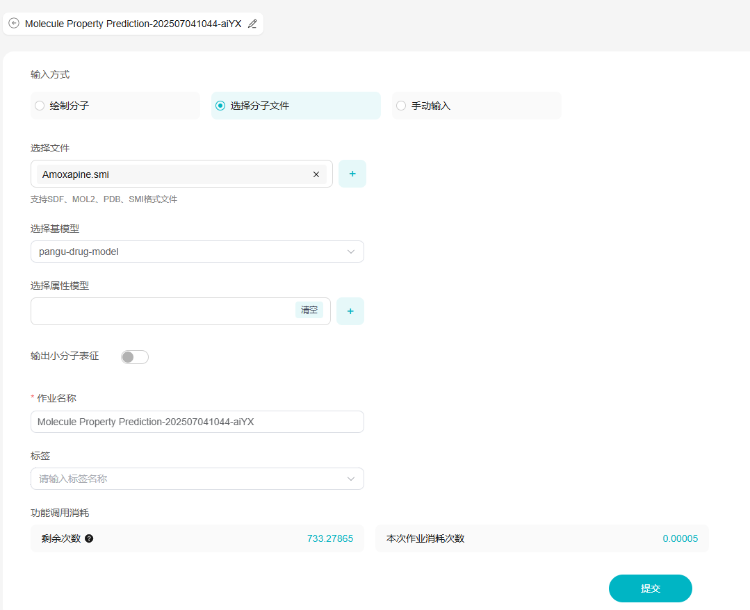

  3. 在配置页面输入分子信息,及配置相关参数。
    • 输入方式:支持绘制分子、选择文件、手动输入。
      • 绘制分子:只能绘制一个分子,能够输入分子的SMILES。
      • 选择文件:选择分子文件,最多支持100万个小分子,且分子文件大小不超过20MB。支持SDF、MOL2、PDB、SMI格式。文件来源包括数据中心和示例数据。
      • 手动输入:输入小分子SMILES表达式。最多支持输入1000行,每行最多输入1024个字符,SMILES不支持输入空格或者中文。
    • 选择基模型:选择基模型。基模型列表见AI建模。
    • 选择属性模型:选择AI模型。如果需要创建模型,可参考属性模型。一次最多可以选10个模型属性。属性模型的基模型必须与上一步所选择的基模型一致。
    • 输出小分子表征:是否输出小分子表征文件,小分子表征文件可以用作训练模型使用,默认是不输出。
    • 作业名称:设置作业名称。长度为5~64个字符,仅可以使用字母、数字、下划线“_”、中划线“-”和空格,首位只能以数字或字母开头。
    • 标签:设置任务标签。
    • 功能调用消耗:20000个小分子记一次功能调用。
    图3 配置相关参数
    引用外部桶时,需要确保所引用的数据不超过45层级的目录。
  4. 配置完成后,单击“提交”。

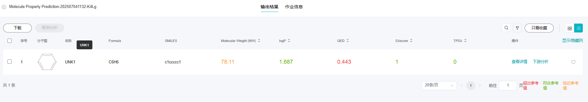

  5. 查看运行结果。
    可以单击“下载”,下载分子属性预测结果信息。单击“操作”列的“查看详情”,查看分子信息。分子属性预测对应的下游分析为分子优化和分子搜索,通过单击“下游分析”可以进行创建。
    单击,可以收藏该分子属性预测结果,收藏后的结果可在收藏夹页直接查看。
    图4 查看结果(1)

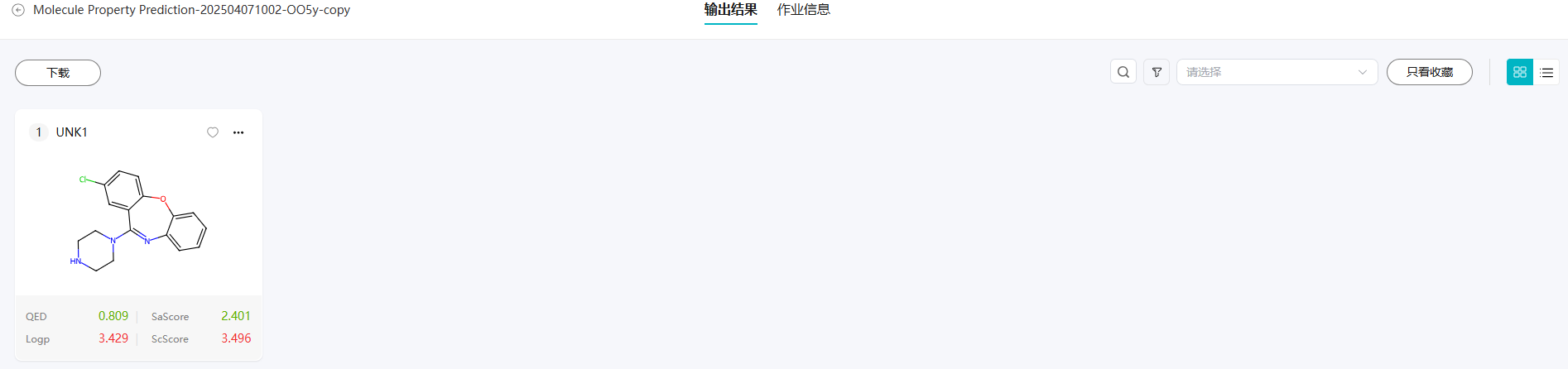

  6. 分子属性预测结果支持以卡片视图的形式进行查看,参考图5,在卡片视图中:
    • 单击右上方的选择下拉框,可以选择分子的排序方式,将分子按照所选的排序方式进行展示。
      图5 查看运行结果(2)
      图6 排序方式
    • 单击每个分子卡片右上方的,可以收藏该分子属性预测结果,收藏后的结果可在收藏夹页直接查看。
    • 单击每个分子卡片右上方的,可以选择“查看详情”、“下游分析”。
      • 查看详情:单击查看详情,跳转至详情页面进行查看。
      • 下游分析:分子优化对应的下游分析为分子优化和分子搜索,单击“确定”即可创建。
    • 每个分子卡片上会展示相应分子序号与对应的参数QED、SaScore。
      • QED:代表分子的成药性。
      • SaScore:代表合成可及性分数,旨在评估分子的合成难易程度。
