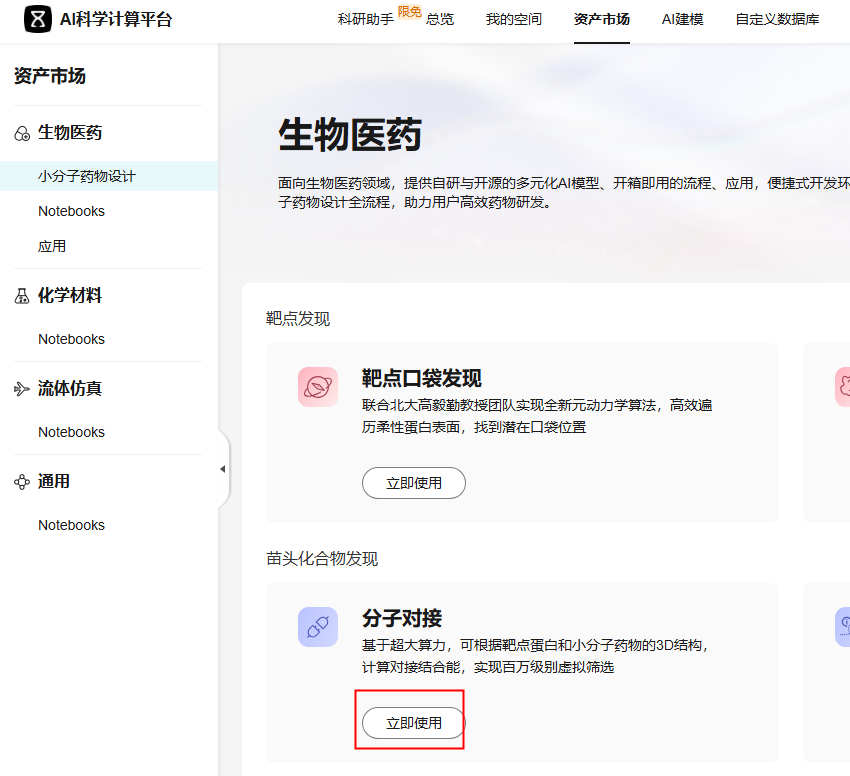

  1. 在“资产市场 > 小分子药物设计”页面,单击“分子对接”功能卡片的“立即使用”。
    图1 立即使用

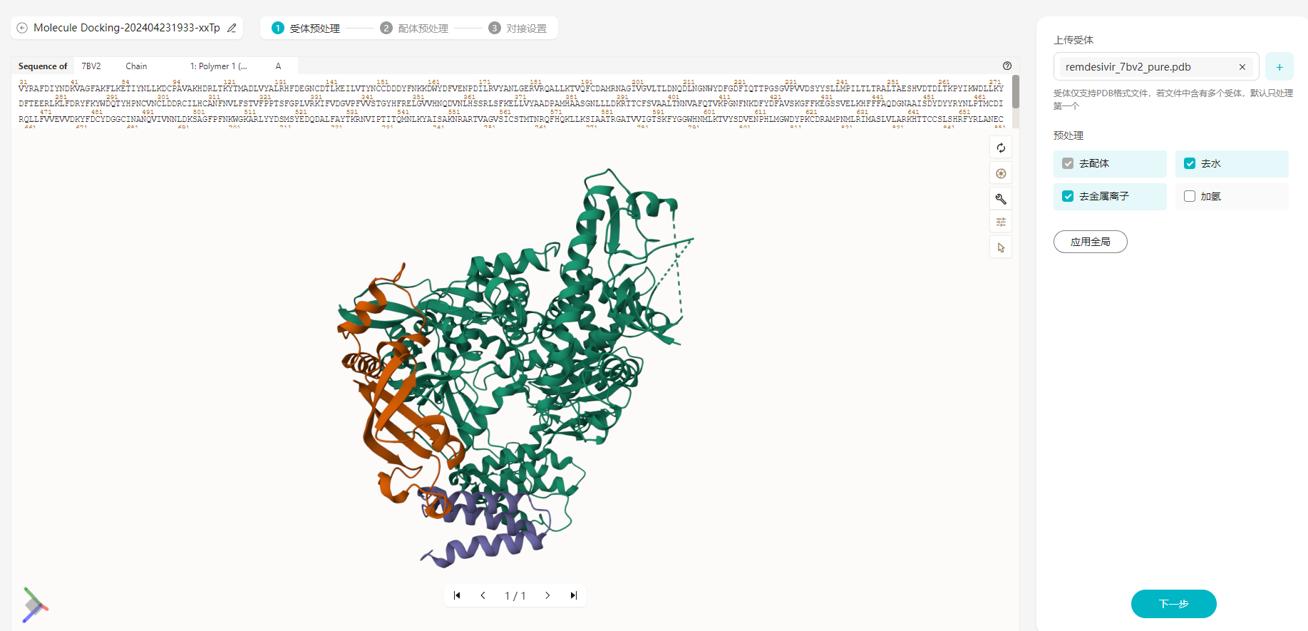

  3. 在分子对接受体预处理页面,单击上传受体文件,进行受体蛋白预处理配置。
    受体文件仅支持PDB格式,若文件中存在多个受体,默认只处理第一个。受体文件支持上传1个或者多个文件,最多支持输入20个受体文件,文件来源包含数据中心、PDB库、示例数据。
    图3 上传受体文件
  4. 受体预处理参数配置。
    • 去水:去掉受体蛋白里面的水分子。
    • 去金属离子:去掉受体蛋白里面的金属离子。
    去水、去金属离子参数默认是勾选状态,若上传的受体中包含配体,提交任务时系统会自动删除配体。
  5. 单击“应用全局”,可以对受体进行批量处理。

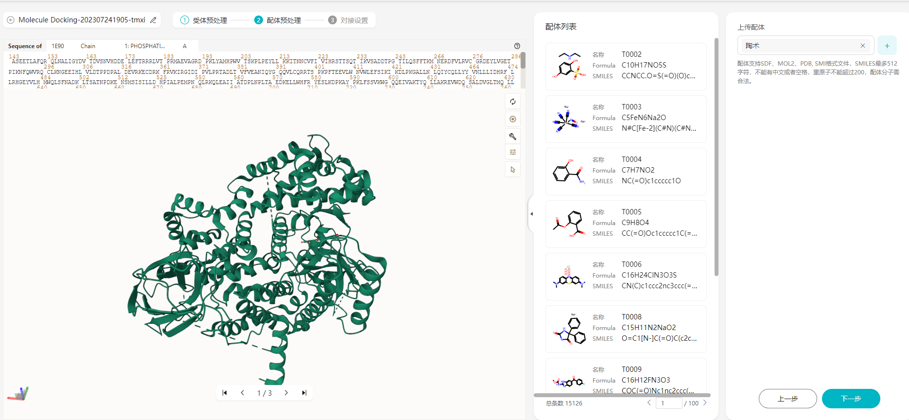

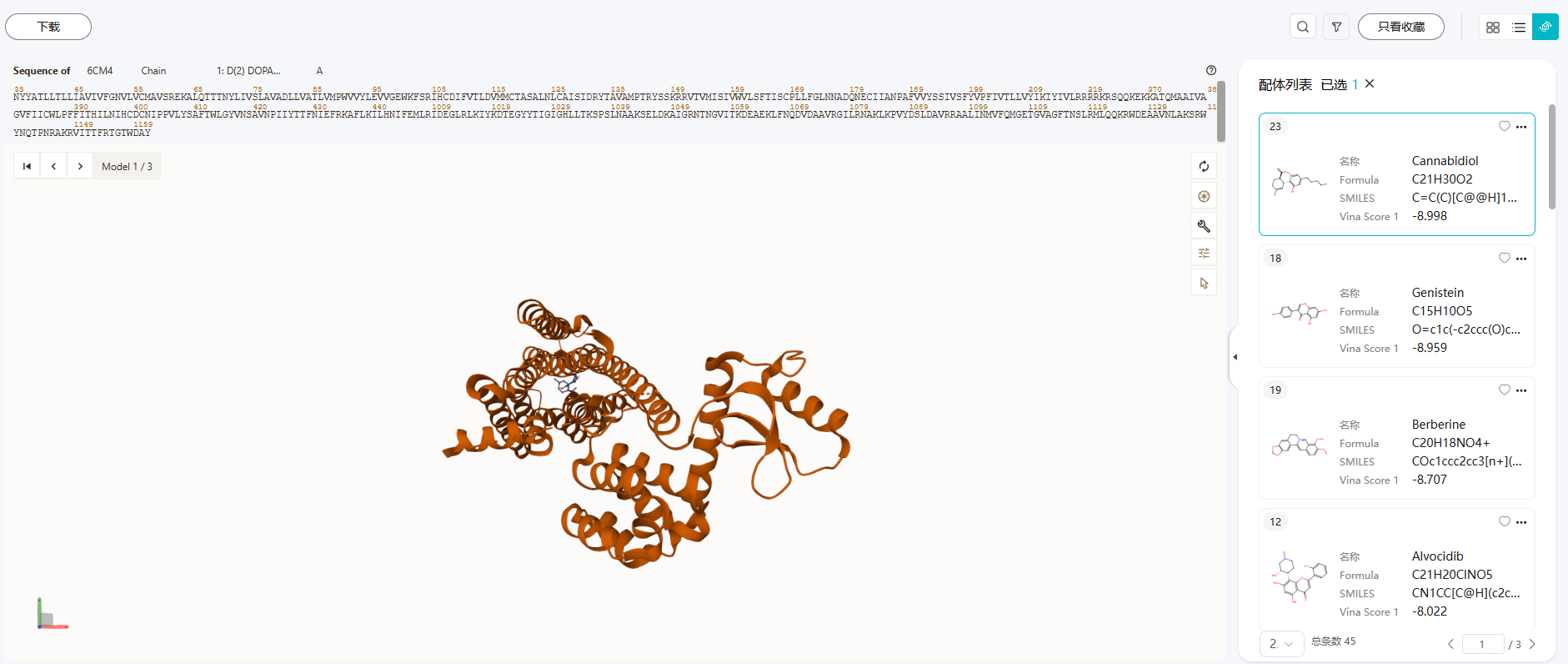

  7. 单击“上传配体”后的,选择配体文件。
    配体文件仅支持输入1个文件。
    配体支持SDF、MOL2、PDB、 SMI格式文件,SMILES最多512字符,不能有中文或者空格,重原子不能超过200,配体分子需合法。
    配体列表可显示总条数,但最多展示1000个小分子,对接时使用全量小分子。配体来源包含:数据中心、示例数据、公共库。且公共库预置了分子数据库,包含了陶术数据库、DrugSpaceX数据库、DrugBank数据库可以进行使用,单击“公共库”,可以进行选择。
    图4 选择配体文件

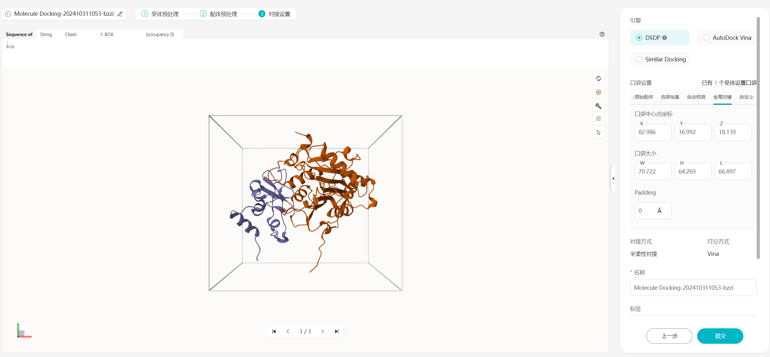

  8. 单击“下一步”,在对接设置页面配置相关参数。
    图5 设置参数信息
    • 引擎:对接引擎支持DSDP,AutoDock Vina和Similar Docking。DSDP是由北大高毅勤团队研发的基于GPU加速的对接方法,支持全局对接。
      如果对接引擎选择Similar Docking,不需设置口袋信息,但需要为每一个靶点上传一个“模板配体文件”。
    • 配置受体口袋位置,如果包含多个受体文件,需要每个受体都进行口袋设置,才能单击提交。
      • 原始配体
        将原始配体作为口袋位置,也可以通过上传配体文件来进行口袋设置。
      • 选择残基
        选择某些残基来作为口袋位置。
      • 自动预测
        如果受体口袋位置未知,可以使用自动预测软件来进行口袋位置预测。
      • 全局对接
        将整个受体作为口袋位置。
      • 自定义
        手动修改口袋位置和大小。
      • padding
        口袋位置放大多少尺寸。

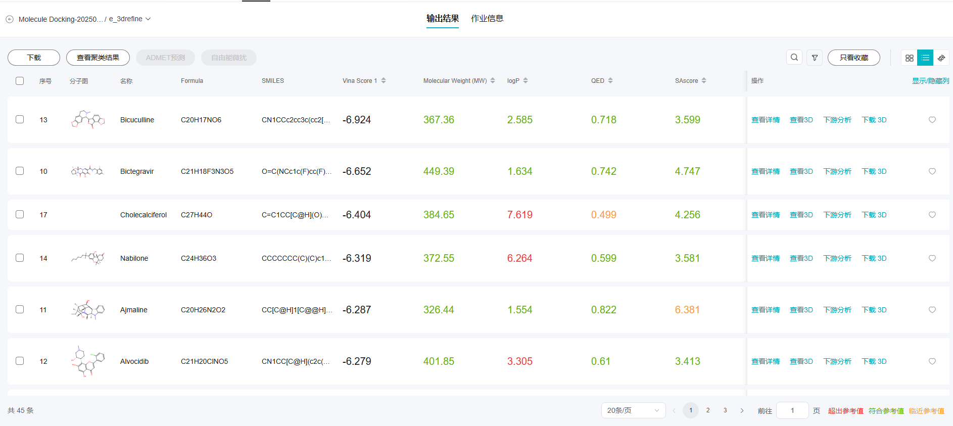

  10. 查看分子对接结果。
    如果是多受体对多配体,打开作业结果页面可以看到结合能二维矩阵,支持分别按照靶点和小分子进行排序。
    图6 查看输出结果(1)
    单击受体结合能框,跳转到单受体对多配体的结果表页面,可以下载全量及单条对接结果。
    如果需要下载多个结果,可以选择结果后,单击左上角的“下载”。如果需要下载单条数据,单击数据操作列的“下载3D”即可。
    图7 查看输出结果(2)

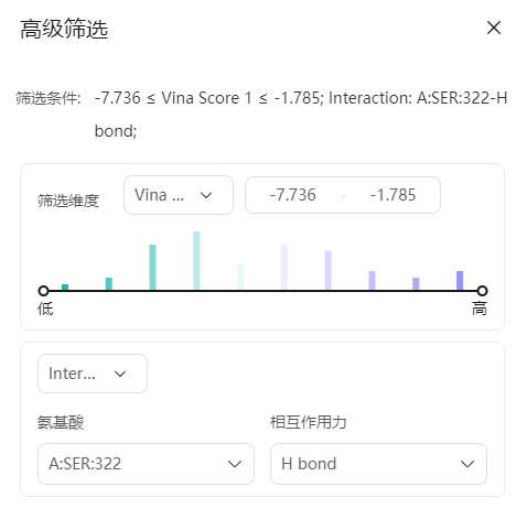

    单击可以按照属性以及相互作用力进行高级筛选。
    图8 高级筛选
    单击“查看3D”可以看到小分子和靶点的对接构象。
    图9 查看3D
    单击配体对比,可以计算对接后的构象与输入小分子的RMSD值和输入小分子和靶点的相互作用2D图。
    图10 设置配体对
    图11 配体对接结果图
    单击“查看2D相互作用图”,可以看到对接后的小分子构象与蛋白的2D相互作用图,并且支持相互作用2D图下载。
    图12 查看2D相互作用图
    单击“下游分析”选择分子搜索、分子属性预测、分子优化或自由能微扰后,单击“确定”即可创建下游分析。
    单击“下载3D”可以下载小分子或复合物,小分子支持SDF和PDB格式,复合物只支持PDB格式。

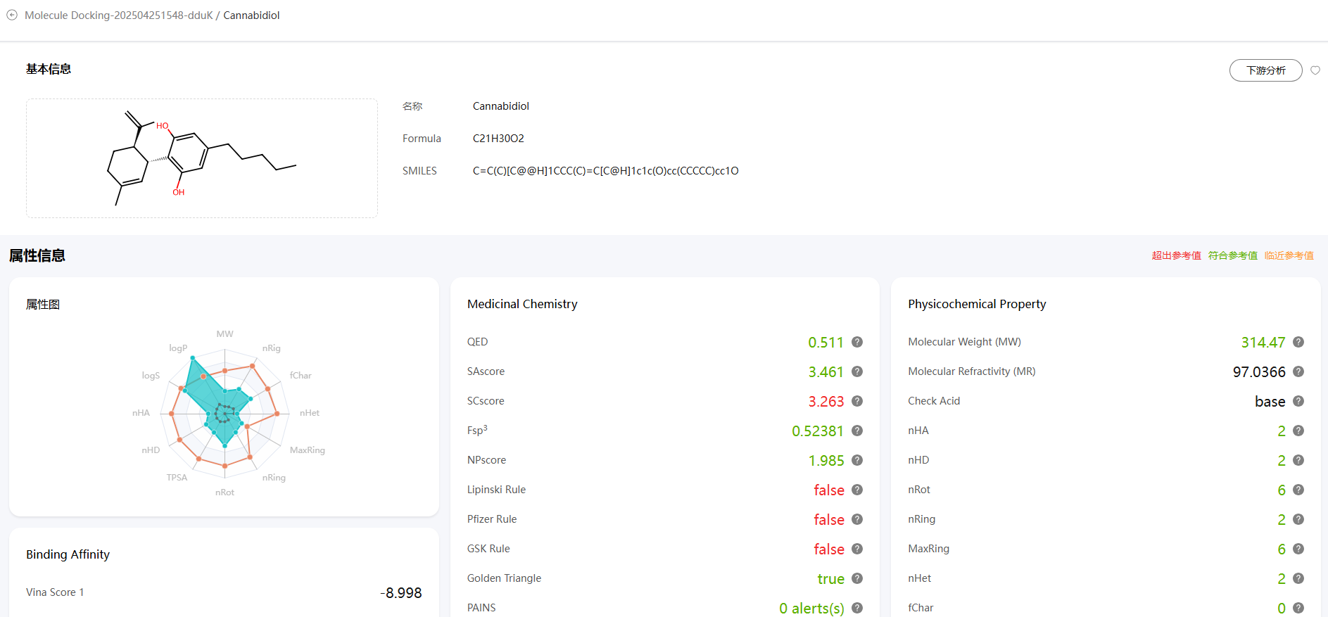

    单击“查看详情”可以直观查看小分子的结合能和属性信息。
    图13 查看详情

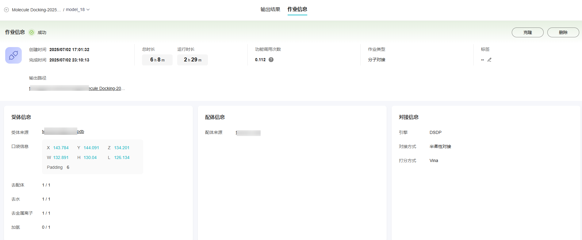

  12. 查看作业信息。
    单击作业的“作业信息”页面可以查看作业的运行时间和配置参数。
    图16 查看作业信息

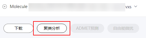

  1. 在输出结果页面左上角单击“聚类分析”后,系统开始进行分析,同时显示“聚类分析中”。
    图17 聚类分析

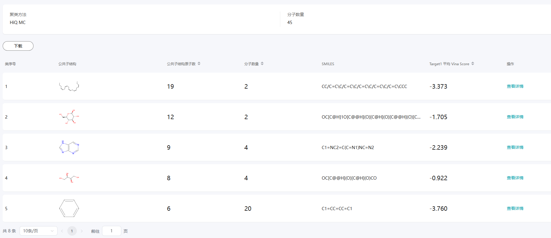

  3. 在聚类结果页面,可以查看每个聚类的分子数量等信息。
    图18 查看聚类结果

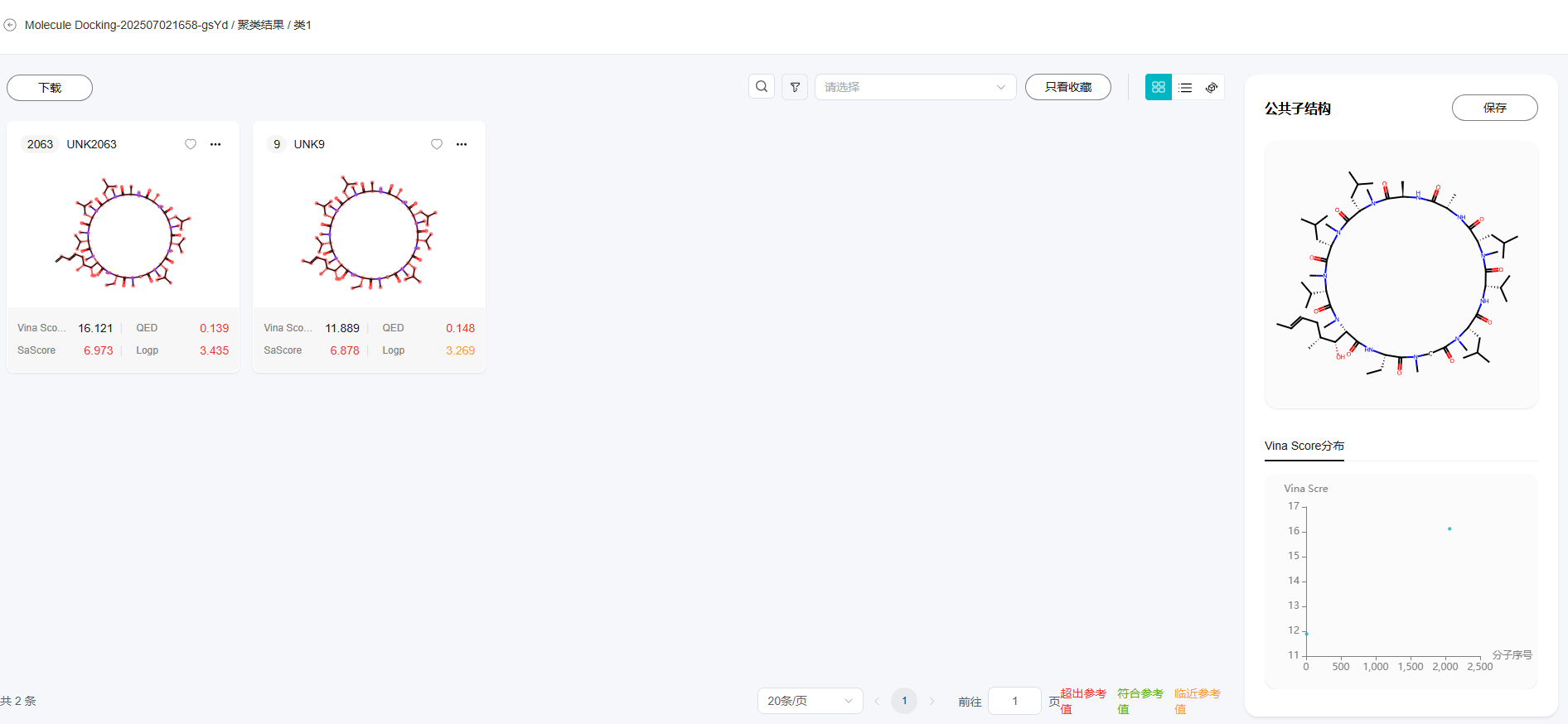

  4. 单击某个聚类的操作列的“查看详情”,即可进入聚类详情页面,聚类详情页支持以卡片、列表以及3D的形式查看。默认展示卡片页面,用户可自行进行切换。
    图19 查看聚类详情
