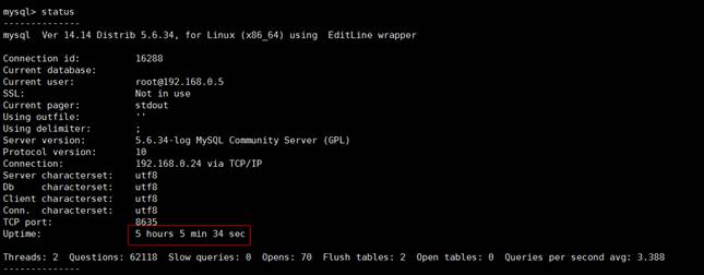

  3. 使用RDS for MySQL命令行客户端连接数据库,执行status命令,确认数据库实例是否频繁重启。
    Uptime代表实例的运行时间,从排查结果可知,数据库并没有频繁重启,因而,客户端连接被断开,不是因数据库重启引起的。

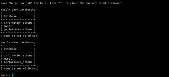

  6. 恢复结果确认,等到10分钟左右,再次执行show databases命令,确认连接是否正常。
    如图所示,说明连接正常。
