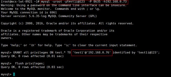

  2. 确认该主机是否有连接数据库实例的权限。
    select user, host from mysql.user where user='username';
    如果该数据库用户需要从其他主机登录,则需要使用root用户连接数据库,并给该用户授权。
    以加入主机IP为192.168.0.76举例:
    GRANT all privileges ON test.* TO 'test1'@'192.168.0.76' identified by 'Test1i@123';
    flush privileges;
