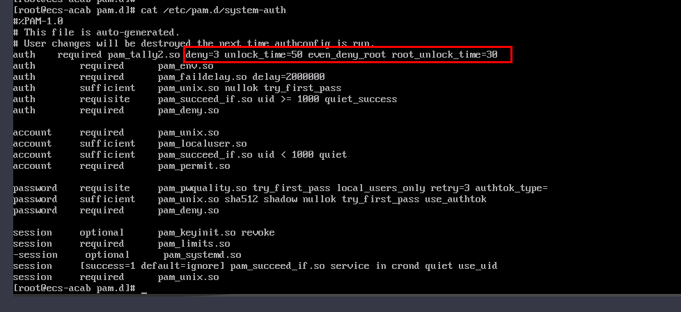

  3. 执行以下命令,查看PAM配置文件中是否存在认证限制。
    pam_tally2 -u root #查看root用户登录密码连续输入错误次数。
    pam_tally2 -u root -r #清除root用户密码连续输入错误次数。
    authconfig --disableldap --update #更新PAM安全认证记录。
    例如,当系统返回如下信息时,表示普通用户和root用户连续三次输入错误密码,30秒后才能再次登录Linux实例。

  • 方法一:等待PAM设置的冻结时长(例如50秒),待系统解冻账户后,再重新登录实例。
  • 方法二:修改配置文件。
    下文以修改“/etc/pam.d/system-auth”为例进行说明,其他配置文件修改方法类似。
    1. 执行以下命令,打开“/etc/pam.d/system-auth”配置文件。
      vim /etc/pam.d/system-auth
    2. 按“i”进入编辑模式。
    3. 根据业务需要,注释、修改或删除该配置。
      配置文件中,该配置信息表示普通用户和root用户连续三次输入错误密码会被锁定,30秒后才能解锁:
      auth required pam_tally2.so deny=3 unlock_time=30 even_deny_root root_unlock_time=30
      注释该配置信息:
      #auth required pam_tally2.so deny=3 unlock_time=30 even_deny_root root_unlock_time=30    #注释后代码
      配置解释:
      • deny=3:表示设置普通用户和root用户连续错误登录的最大次数,超过最大次数,则锁定该用户。
      • unlock_time=30:表示设定普通用户锁定后,多少时间后解锁,单位是秒。
      • even_deny_root:表示也限制root用户。
      • root_unlock_time=30:表示设定root用户锁定后,多少时间后解锁,单位是秒。
      本示例使用的是pam_tally2模块,不同的PAM版本,设置可能有所不同,详情请参见Linux PAM SAG。
