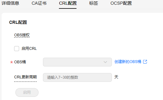

  4. 在私有CA详情页面,选择“CRL配置”页签,配置证书吊销信息,如图 CRL配置所示,参数说明如表 证书吊销参数说明所示。

    表1 证书吊销参数说明
    参数名称
    参数说明
    默认值
    约束
    OBS授权
    确认是否授权PCA服务访问您的OBS桶并上传CRL文件。
    如果确认授权,则单击“立即授权”,并根据提示完成授权。
    授权成功后,取消授权需要到统一身份认证服务控制台委托服务列表中删除委托。
    如果已授权,则无需再次授权。
    未授权
    授权失败无法上传CRL文件
    启用CRL发布
    确认是否启用CRL发布。
    关闭
    勾选后才会生成CRL
    OBS桶
    选择已有的OBS桶,或单击“创建新的OBS桶”来创建新的OBS桶。
    无
    CRL更新周期
    CRL更新的周期。私有证书管理服务将在指定时间内重新生成CRL。
    可设置为7~30的整数更新天数,如果未设置则默认为7天。
    7天
    仅支持7‑30的整数(单位:天)
