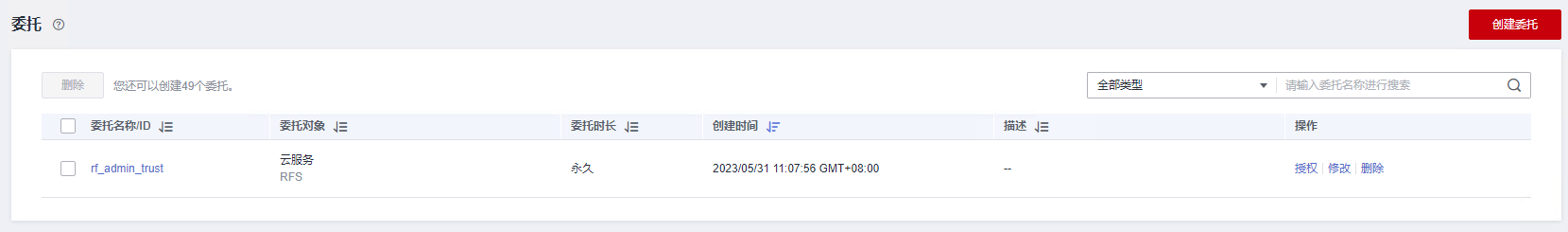

  2. 进入“委托”菜单,搜索“rf_admin_trust”委托。
    图3 委托列表
    • 如果委托存在,则不用执行接下来的创建委托的步骤
    • 如果委托不存在时执行接下来的步骤创建委托

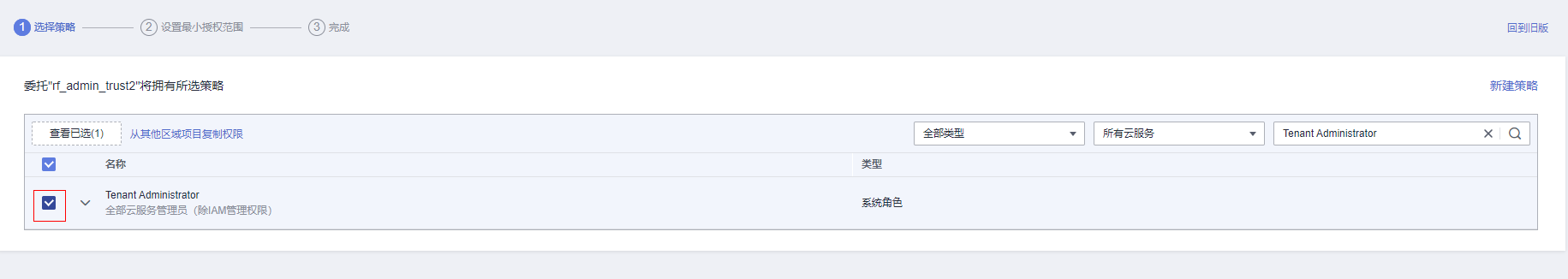

  4. 在搜索框中输入”Tenant Administrator”并勾选搜索结果,单击“下一步”。
    图5 选择策略

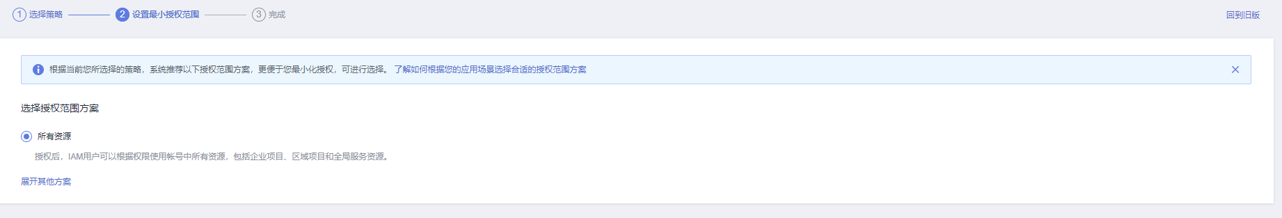

  5. 选择“所有资源”,并单击下一步完成配置。
    图6 设置授权范围
  6. “委托”列表中出现“rf_admin_trust”委托则创建成功。
    图7 委托列表
