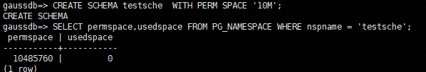

示例:创建一个设置了永久存储空间的Schema
以下模拟一个示例,创建一个名为testsche的schema,并设置永久存储空间为10MB,当数据超过该设置值,系统报错。
除了通过SQL语句设置永久存储空间之外,您也可以通过控制台界面进行Schema永久存储空间设置,详情参见配置DWS数据库的Schema存储空间章节。
  1. 创建一个名为testsche的schema,并设置永久存储空间为10MB。
    2
    DROP SCHEMA IF EXISTS testsche;
    CREATE SCHEMA testsche  WITH PERM SPACE '10M';
  2. 使用系统表PG_NAMESPACE查询Schema的表存储间大小,其中permspace为永久存储空间限额,usedspace为已使用永久存储空间大小。
    SELECT permspace,usedspace FROM PG_NAMESPACE WHERE nspname = 'testsche';
