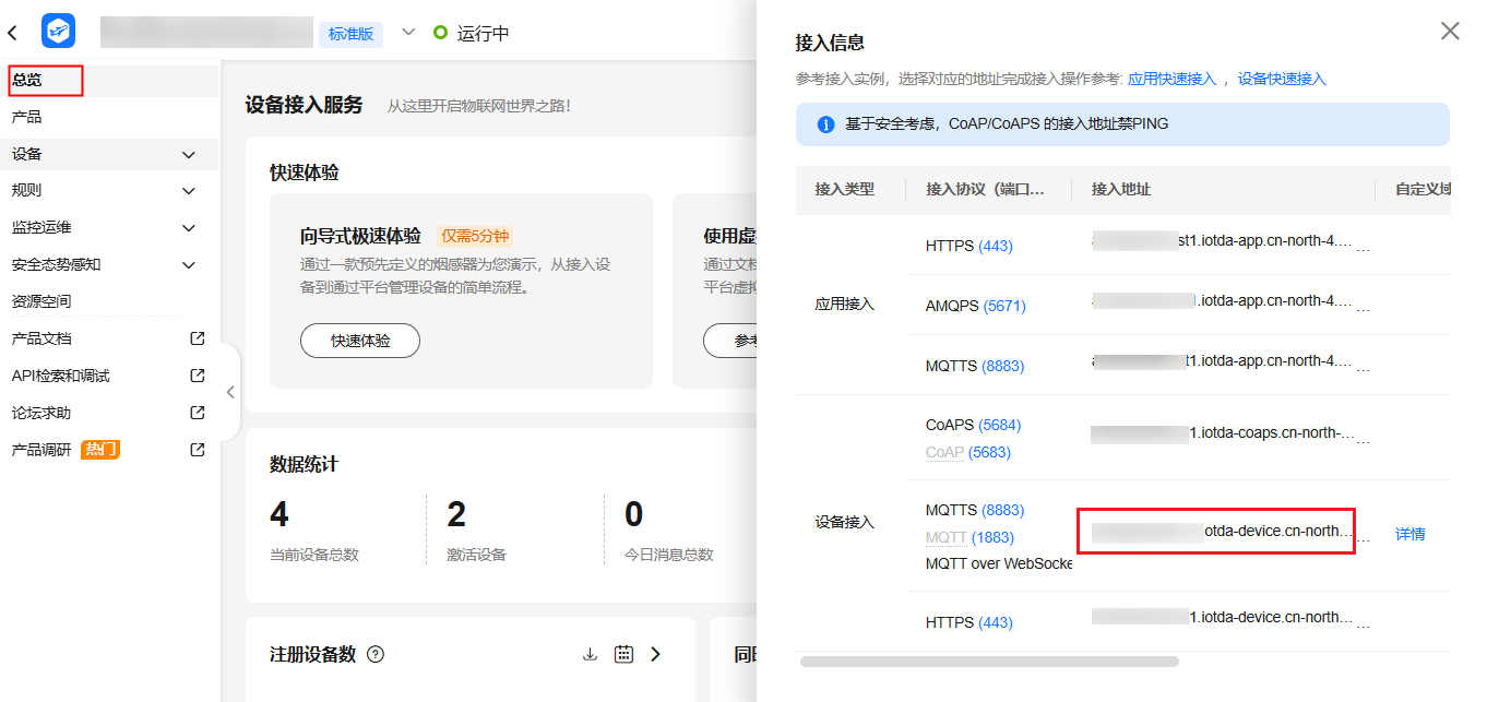

  1. 获取接入地址。可在控制台的“总览 > 接入信息”中查看。
    图4 接入信息-设备侧MQTT接入地址
  2. 创建设备需要输入获取的设备ID、密码以及设备MQTT接入地址,注意格式为ssl://域名信息:端口号 或 ssl://IP地址:端口号,填入初始化方法内。
