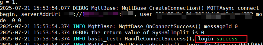

  3. 编译及运行。在根目录运行以下命令,日志中打印“login success”表示设备鉴权成功。
     export LD_LIBRARY_PATH=./lib/  #加载库文件
     make clean
     make device_demo
     ./basic_test
    图5 连接成功
