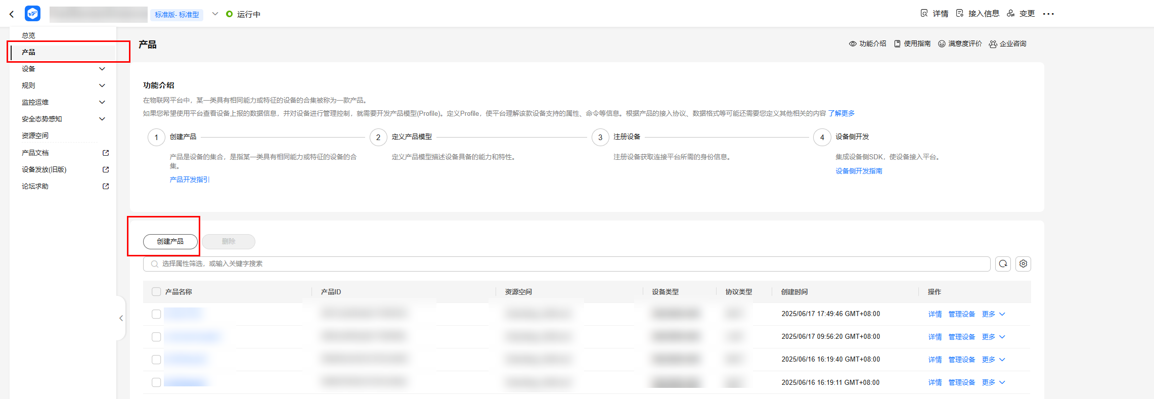

  1. 访问设备接入服务,单击“管理控制台”进入设备接入控制台。选择您的实例,单击实例卡片进入。
  2. 单击左侧导航栏“产品”,单击页面左侧的“创建产品”。
    图1 产品-创建产品

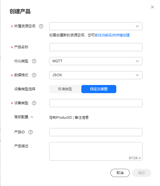

  3. 根据页面提示填写参数,然后单击“确定”完成产品的创建。
    基本信息
    所属资源空间
    平台自动将新创建的产品归属在默认资源空间下。如需归属在其他资源空间下,下拉选择所属的资源空间。如无对应的资源空间,请先创建资源空间。
    产品名称
    自定义。支持字母、数字、下划线(_)、连字符(-)的字符组合。
    协议类型
    选择“MQTT”。
    数据格式
    选择“JSON”。
    设备类型选择
    选择”自定义类型”
    设备类型
    填写“smokeDetector”
    高级配置
    产品ID
    不填写
    产品描述
    请根据实际情况填写。
    图2 创建产品-MQTT

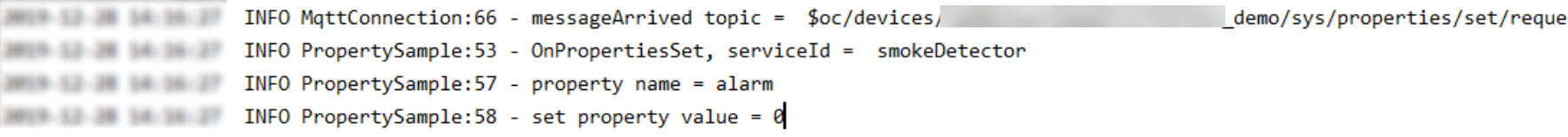

  2. 运行PropertySample类,然后在平台上设备影子页面查看当前alarm属性值为1。
    图9 设备影子-查看alarm属性
  3. alarm属性修改为0。
    图10 设备影子-属性配置alarm
  4. 查看设备侧日志,看到设备收到属性设置,alarm被修改为0。
    图11 查看属性设置

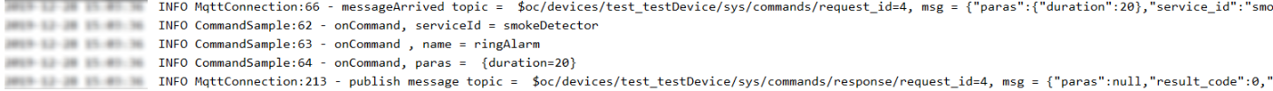

命令下发
设置命令监听器用来接收平台下发的命令,在回调接口里,需要对命令进行处理,并上报响应。
  1. 在CommandSample例子中实现了命令的处理,收到命令后仅进行打印,然后调用respondCommand上报响应。
     2
     3
     4
     5
     6
     7
     8
     9
    10
    11
    12
    13
    14
    	device.getClient().setCommandListener(new CommandListener() {
                @Override
                public void onCommand(String requestId, String serviceId, String commandName, Map<String, Object> paras) {
                    log.info("onCommand, serviceId = {}", serviceId);
                    log.info("onCommand , name = {}", commandName);
                    log.info("onCommand, paras =  {}", paras.toString());
                    //处理命令
                    //发送命令响应
                    device.getClient().respondCommand(requestId, new CommandRsp(0));
  2. 直接运行CommandSample类,然后在平台上下发命令,命令的serviceId填smokeDetector、命令名填ringAlarm、参数携带duration为整数20。
  3. 查看日志,看到设备收到命令并上报了响应。
