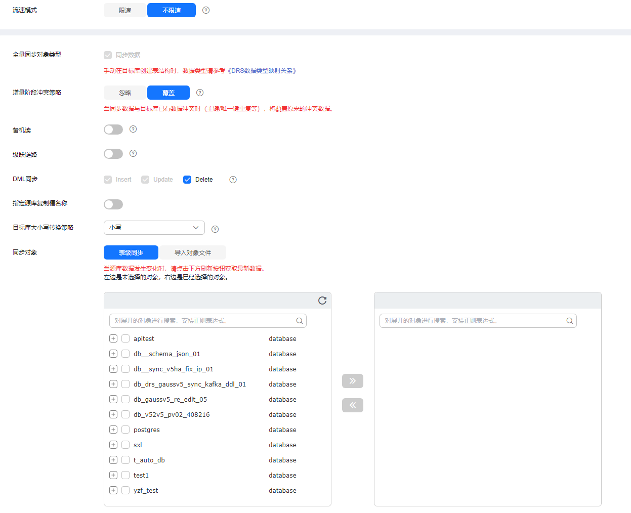

  4. 在“设置同步”页面,选择同步策略和同步对象,完成后单击“下一步”。
    图7 设置同步
    表11 同步对象
    参数
    描述
    流速模式
    流速模式支持限速和不限速,默认为不限速。限速模式只对全量阶段生效,增量阶段不生效。
    • 限速
      自定义的最大同步速度,具体速度受网络等多种因素的影响,同步过程中每个任务(多任务时为每个子任务)的同步速度将不会超过该速度。
      当流速模式选择了“限速”时,您需要通过流速设置来定时控制同步速度。流速设置通常包括限速时间段和流速大小的设置。
      “时区”默认为“GMT+08:00”即东八区时间。
      “流速设置”即默认的限速时间段为“全天限流”,您也可以根据业务需求选择“时段限流”。选择“时段限流”可通过自定义“时间范围”设置定时任务,最多支持设置10个定时任务,每个定时任务之间不能存在交叉的时间段,未设定在限速时间段的时间默认为不限速。
      “流速大小”需要根据业务场景来设置,不能超过9999MB/s。
      图8 设置流速模式
    • 不限速
      对同步速度不进行限制,通常会最大化使用源数据库的出口带宽。该流速模式同时会对源数据库造成读消耗,消耗取决于源数据库的出口带宽。比如源数据库的出口带宽为100MB/s,假设高速模式使用了80%带宽,则同步对源数据库将造成80MB/s的读操作IO消耗。
      说明:
      • 限速模式只对全量阶段生效,增量阶段不生效。
      • 您也可以在创建任务后修改流速模式。具体方法请参见修改流速模式。
    全量同步对象类型
    全量同步对象类型,其中同步数据为必选项。
    增量阶段冲突策略
    该冲突策略特指增量同步中的冲突处理策略,全量阶段的冲突默认忽略。
    目前支持的冲突策略有:
    • 忽略
      当同步数据与目标数据库已有数据冲突时(主键/唯一键存在重复等),以目标数据为准,DRS将跳过冲突数据,继续进行后续同步。
    • 覆盖
      当同步数据与目标数据库已有数据冲突时(主键/唯一键存在重复等),以源数据为准,DRS将覆盖原来的冲突数据。
    当同步数据与目标库已有数据冲突时,选择“忽略”无法保证最终一致性,如需保证数据一致性,可选择“覆盖”策略。
    备机读
    打开此开关,表示数据将从备机读取,关闭此开关,表示数据将从主机读取
    级联链路
    DRS可支持级联同步。
    • 打开开关,表示同步源库写入的所有数据(DRS链路写入源库的数据、用户业务写入源库的数据)。
    • 关闭开关,表示不同步DRS链路写入源库的数据。
    DML同步
    选择需要同步的DML操作,默认都勾选。
    不勾选Delete则不会同步源库增量数据中的Delete语句,可能会导致数据不一致,因此存在数据冲突或任务失败的风险。
    指定源库复制槽名称
    可选择是否指定源库复制槽,打开后需手动输入复制槽的名称(只能包含小写字母、数字、下划线,长度63,且不能以数字开头)。
    目标库大小写转换策略
    支持模式名、表名、列名的大小写转换,如果同步对象选择中指定了映射名称,则忽略该大小写策略。
    同步对象
    左侧框是源数据库对象,右侧框是已经选择的对象,支持表级同步和导入对象文件,您可以根据业务场景选择对应的数据进行同步。
    • 在同步对象右侧已选对象框中,可以使用对象名映射功能进行源数据库和目标数据库中的同步对象映射,具体操作可参考对象名修改(对象名映射)。
    • 选择导入对象文件也支持对象名映射,具体步骤和说明可参考导入同步对象。
      说明:
      • 如果有切换源数据库的操作或源库同步对象变化的情况,请在选择同步对象前单击右上角的,以确保待选择的对象为最新源数据库对象。
      • 选择对象的时候支持对展开的库进行搜索,以便您快速选择需要的数据库对象。
      • 当对象名称包含空格时,名称前后的空格不显示,中间如有多个空格只显示一个空格。
      • 选择的同步对象名称中不能包含空格。

    设置任务异常自动结束天数,输入值必须在14到100之间,默认值14。
    说明:
    • 仅按需计费任务支持设置任务异常自动结束时间,包年/包月任务不支持。
    • 异常状态下的任务仍然会计费,而长时间异常的任务无法续传和恢复。设置任务异常自动结束天数后,异常且超时的任务将会自动结束,以免产生不必要的费用。
    在公测免费场景,需勾选“我已阅读并同意公测试用服务协议”,才能启动任务。
  9. 同步任务提交后,您可在“实时同步管理”页面,查看并管理自己的任务。
    • 您可查看任务提交后的状态,状态请参见任务状态说明。
    • 在任务列表的右上角,单击刷新列表,可查看到最新的任务状态。
    • 对于未启动、状态为配置中的任务,DRS默认保留3天,超过3天DRS会自动删除后台资源,当前任务状态不变。当用户再次配置时,DRS会重新申请资源,此时DRS任务IP会发生改变。
    • 对于创建失败的任务,DRS默认保留3天,超过3天将会自动结束任务。
    • 对于公网网络类型的任务,由于DRS需要在任务结束后删除后台资源,所以该任务绑定的弹性公网IP需要等待一段时间,才能恢复为解绑状态。
