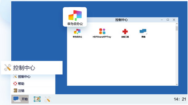

  2. 首次登录时,选择“开始 > 控制中心”,打开“华为云办公”客户端。
    进入“服务器配置”界面。
    部分TC开机即显示包含云桌面客户端在内的软件列表页面,单击即可进入云桌面的服务器配置页面。
    具体请以实际TC显示为准。

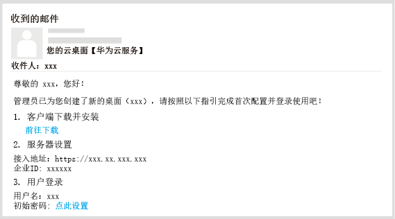

  3. 获取系统发送的桌面登录信息邮件。
    对接AD与不对接AD的通知邮件稍有不同,请以实际接收的通知邮件为准。

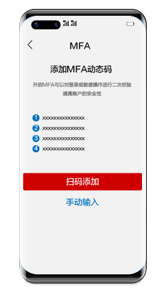

      2. 在智能设备上的MFA工具页面,选择扫码添加方式或者手动输入方式,绑定设备。
        • 选择扫码添加方式,则扫描华为云办公客户端多因素验证页面上面“扫码绑定”中的二维码。
        • 选择手动输入方式,则将华为云办公客户端多因素验证页面上“手动输入绑定”界面的账号和密钥输入MFA工具页面对应输入框中,单击“添加”。

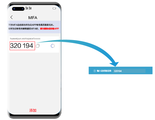

      3. 将智能设备上绑定的虚拟MFA生成的动态验证码,输入华为云办公客户端多因素验证的验证码输入框中。
        验证码为自动刷新。

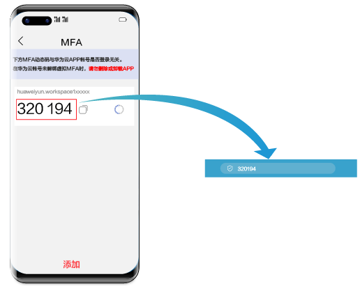

      2. 将智能设备绑定的虚拟MFA生成的动态验证码,输入华为云办公客户端多因素验证页面的验证码输入框中。
        验证码为自动刷新。
