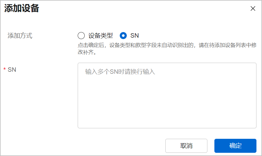

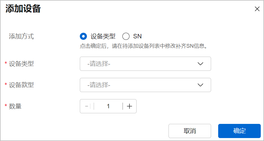

      1. 单击设备列表右上方“手动添加”进入添加设备页面。
        图2 添加设备
      2. (可选)选择站点。选择设备所属站点。如果不选择,则安全设备自动添加入默认站点,网络设备不加入站点。
      3. 单击“添加”,支持按SN和按设备类型(包括AP、WAC、交换机、AR、防火墙和天关)两种方式添加设备。添加完成后单击“确定”完成设备添加。
      4. 确认待添加的设备无误后,单击“确定”。

      添加方式
      支持设备型号和SN两种添加模式:
      • 按设备型号添加(推荐):需要填写设备类型、设备款型、数量等信息;后续需要补充SN信息,可以在待添加的设备列表中单击按钮进行设置。
      • 按SN添加:需要填写设备SN。
        说明:
        • 单个SN长度在10-40位之间,只允许包含数字和字母。
        • 如果按SN方式添加失败,请尝试使用设备型号方式添加。
        • 输入多个SN时请换行输入。
        • 如果发现SN被占用,导致无法添加设备,请在右上角的账号下,单击“我的工单”,提交工单寻求解决方法。
      待添加的设备列表
      待添加的设备列表,支持编辑设备信息(包括设备角色、SN和安全设备工作模式等)和删除操作。
      说明:
      • 添加的安全设备若未填写SN,需要在此填写设备SN信息。
      • 按SN添加的设备,若未能准确识别设备类型与设备款型,需要在此选择设备类型与设备款型。
      • AR设备角色默认为“出口网关”,如不符合实际情况,请手动修改角色(出口网关/网关+路由反射器)。
      • 交换机角色默认是“接入交换机”,如果不符合实际情况,请手动修改角色(汇聚/核心/接入)。
      • 修改SN后,系统会自动匹配角色及设备类型,请保证输入的SN正确。
