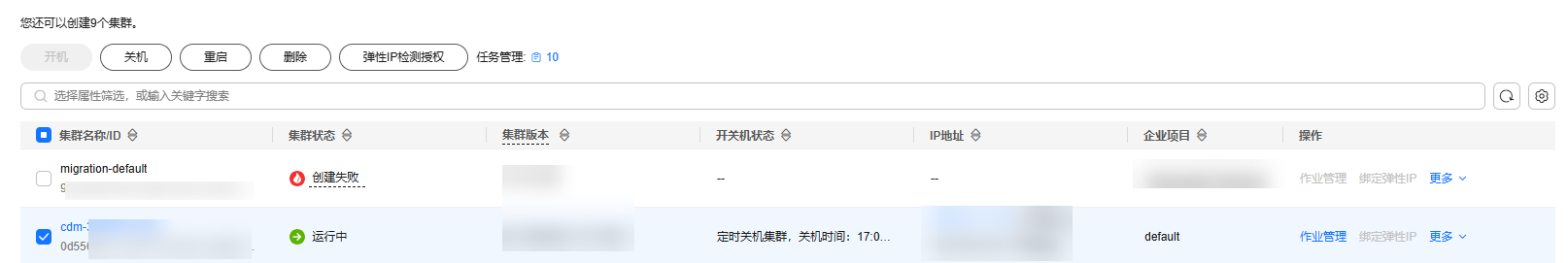

  3. 在左侧导航树中,单击“批量数据迁移集群管理 > 集群管理”,进入集群管理页面。
  4. 在集群管理页面,单击对应集群操作列的“作业管理”。
    图1 作业管理

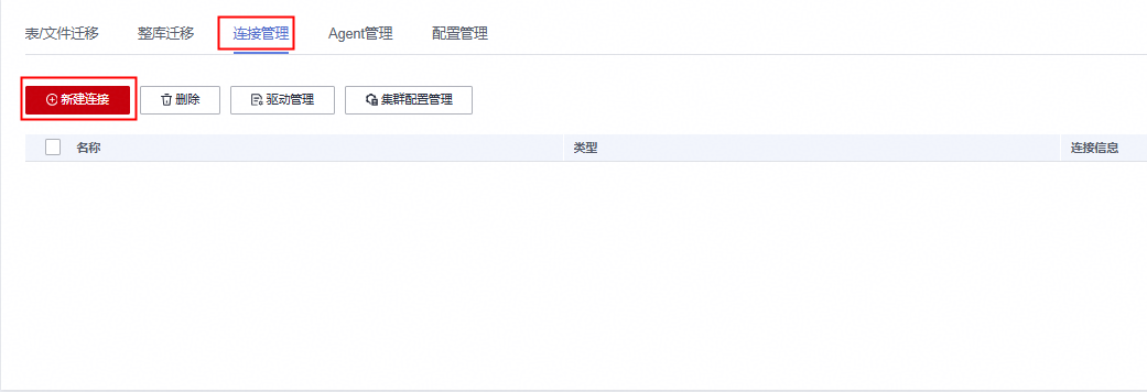

  5. 在作业管理页面,选择“连接管理”页签,单击“新建连接”,进入创建连接页面。
    图2 新建连接
