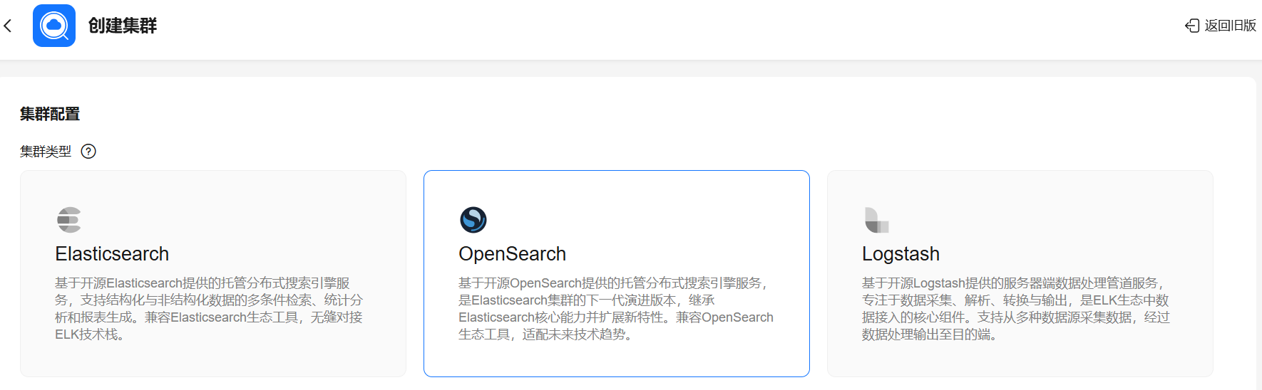

  3. 在集群列表右上角,单击“创建集群”,默认进入新版创建页面。
    图1 新版创建页面
  4. 集群配置,选择集群类型和版本。
    表2 集群配置
    参数
    示例
    说明
    集群类型
    OpenSearch
    选择“OpenSearch”。

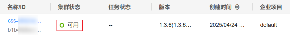

  13. 返回集群列表,查看新建的集群。当集群创建成功后,“集群状态”会变为“可用”。
    图4 查看集群状态

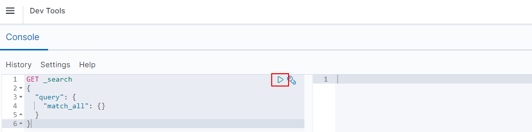

  1. 在OpenSearch集群列表,选择已创建的“Sample-OSCluster”集群,单击操作列中的“Dashboards”进入OpenSearch Dashboards控制台。
  2. 在OpenSearch Dashboards的左侧导航中选择“Dev Tools”,进入Console界面。
    控制台左侧是命令输入框,其右侧的三角形图标为执行按钮,右侧区域则显示执行结果。
    图5 Console界面
