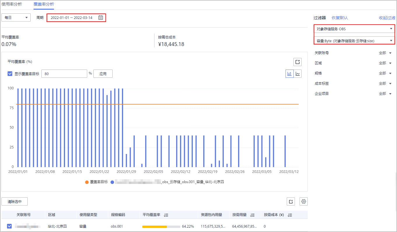

通过覆盖率分析资源包使用情况
场景示例:查看OBS按需资源的资源包覆盖率分析,其中使用量类型为容量:Byte (对象存储服务:云存储:size);周期为2022/01/01~2022/03/14。
如上图所示,华北-北京四区域资源包内用量(即按需资源抵扣的资源包用量)为115,675,329,596,488.00 Byte,按需用量(即未使用资源包抵扣的用量)为64,456,967,859,866.00 Byte,则覆盖率=资源包内用量/按需资源总用量*100%=115,675,329,596,488.00/(115,675,329,596,488.00+64,456,967,859,866.00)*100%=64.22%。
当前资源包平均覆盖率未到100%,您可以检查是否OBS资源包购买不足。
从柱状图中可以发现,2022/01/29号之后,资源包覆盖率突然变低,您通过如下情况分析覆盖率变低的原因:

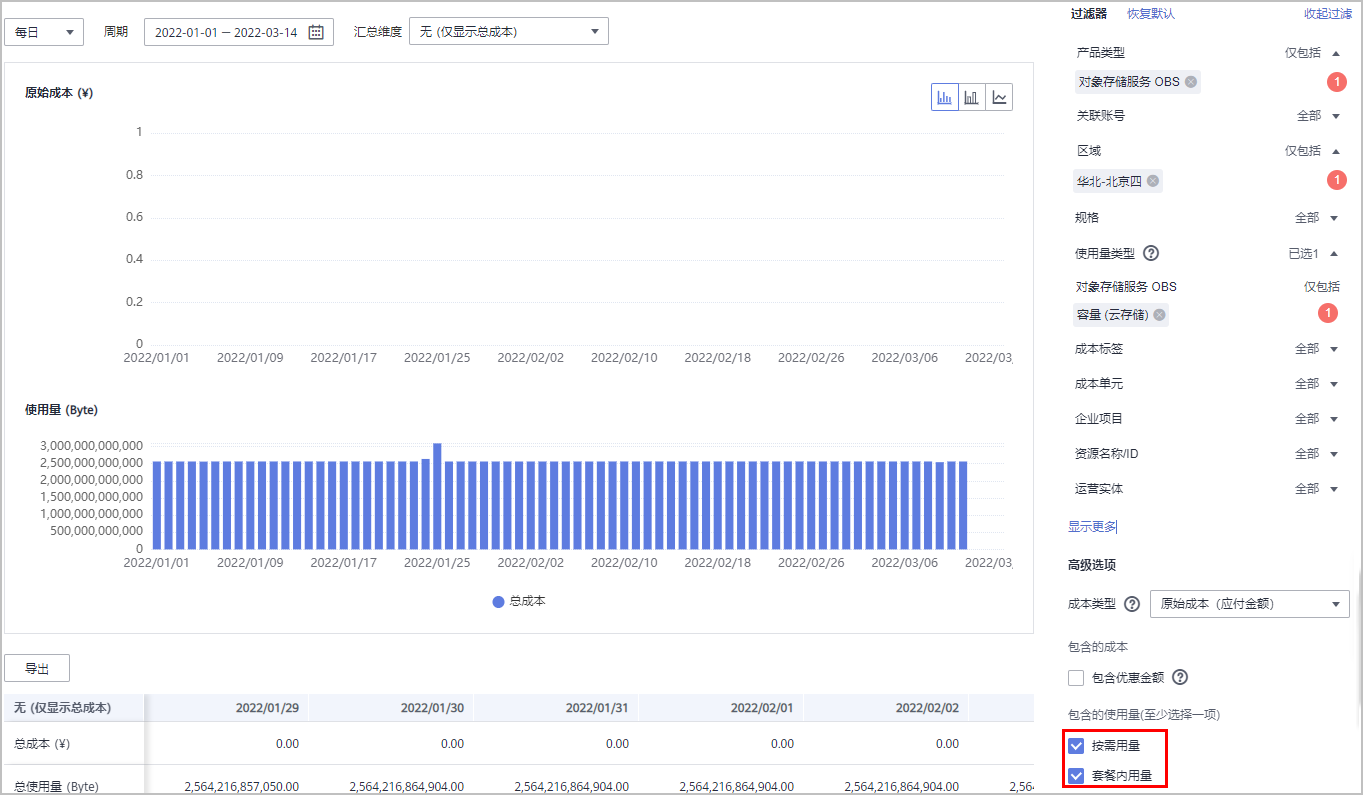

  • 检查是否使用量陡增:进入成本中心的“成本分析”页面,查看按需使用量情况。如下图所示,表示按需用量平稳,没有陡增。
