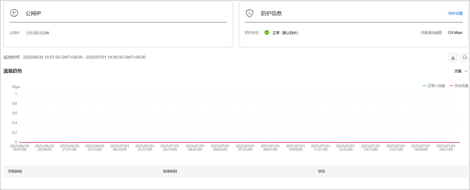

步骤四:查看监控报表
  1. 单击“公网IP”页签,在目标公网IP所在行,单击“查看监控报表”。
    图6 查看监控报表
    您可以查看公网IP的防护状态、24小时内流量详情和攻击事件等。
    图7 监控详情
