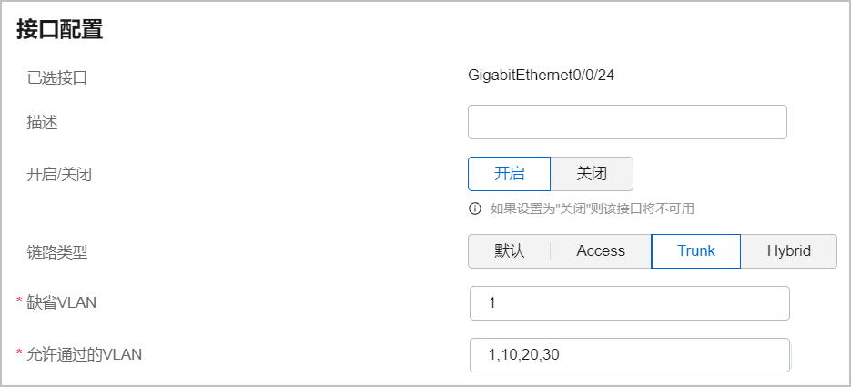

  6. 配置交换机上行口。在接口面板上选择接口24,按表1配置,并单击“应用”。
    表1 交换机上行接口参数表
    参数名称
    参数取值
    链路类型
    Trunk
    缺省VLAN
    允许通过的VLAN
    1,10,20,30

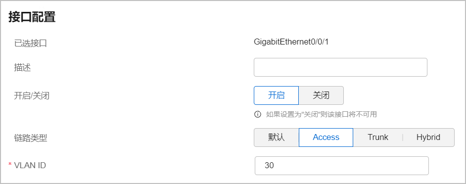

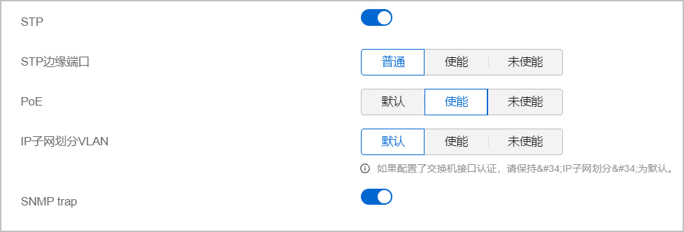

    • 配置连接有线终端的接口。在接口面板上选择接口1,按表2配置,并单击“应用”。
      表2 连接有线终端的接口参数表
      参数名称
      参数取值
      链路类型
      Access
      VLAN ID
      30
      PoE
      选择“使能”

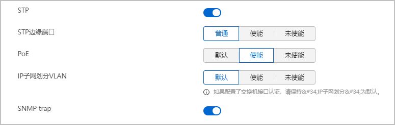

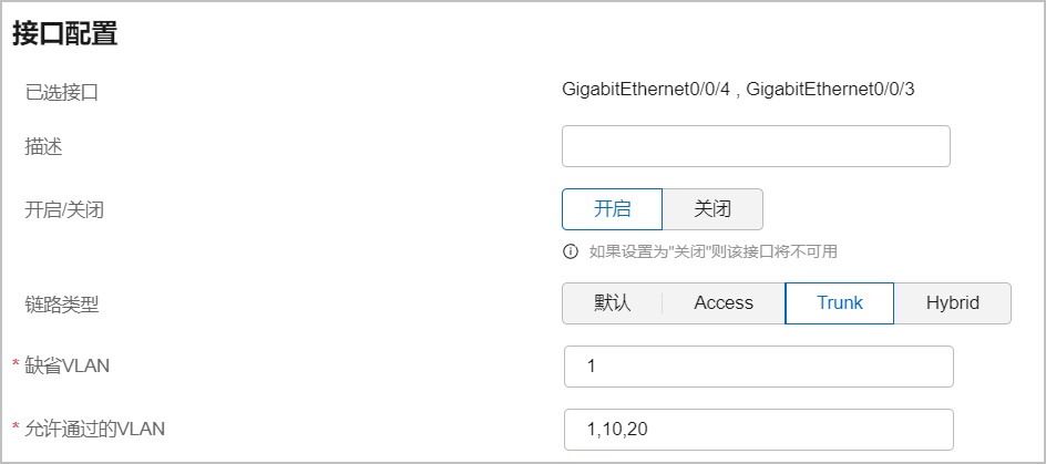

    • 配置连接AP的接口。在接口面板上根据规划选择对应接口,按表3配置,并单击“应用”。
      表3 连接AP的接口参数表
      参数名称
      参数取值
      链路类型
      Trunk
      缺省VLAN
      允许通过的VLAN
      1,10,20
      PoE
      选择“使能”
