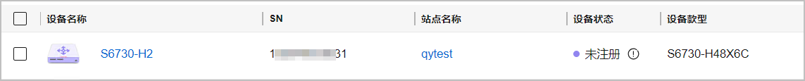

华为乾坤云平台上,交换机的“设备状态”为“未注册”。

  1. (注册查询中心和DHCP方式上线时需要)确保交换机以空配置启动,且Console口没有连线。
  2. 检查华为乾坤云平台侧录入的交换机ESN和设备款型与交换机是否一致。
    1. 以租户账号登录华为乾坤控制台区域一/区域二
    2. 单击“资源中心 > 设备管理”,查看交换机ESN和设备款型。
      图1 设备管理
    3. 在交换机上执行命令display esndisplay device查看设备的ESN和设备款型。

    4. 确认华为乾坤云平台上的ESN和设备型号是否与交换机一致。
      • 如果ESN不一致,请单击“操作”列的进行修改。
      • 如果设备型号不一致,请单击“操作”列的删除然后再重新添加。
