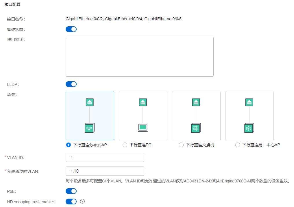

- 在“站点配置”页面左侧导航中选择,在“接口”页签选择“中心AP接口”。
- 配置中心AP的上行口和下行口。按表1设置参数,完成后单击“确定”。
表1 中心AP接口配置参数表 参数名称
参数取值
配置类型
全局配置
设备类型
单击下拉框,选择“AirEngine 9700D-M”
接口选择
- 上行口:选中“接口24”。
- 下行口:这里以“接口5”为例,如果有多个接口需要配置,根据实际情况同时选中多个接口即可。
场景
下行直连分布式AP
VLAN ID
允许通过的VLAN
1,10

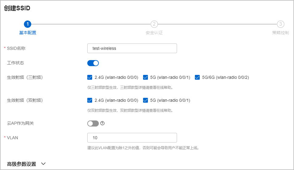

- 在站点配置页面左侧导航中选择,单击“创建”,进入SSID配置页面。
- 配置SSID基本参数。根据表2设置,然后单击“下一步”。
表2 病房SSID基本参数表 参数
说明
SSID名称
test-wireless
工作状态
开启
生效射频
根据AP款型规格及实际需求进行设置。建议保持默认值。
VLAN
10
高级参数设置
保持默认配置。

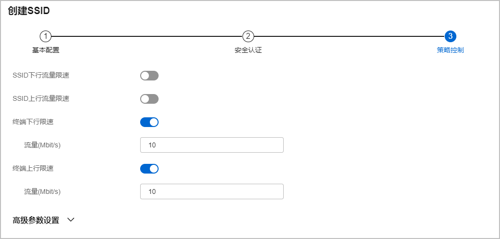

- 配置策略控制参数。启用终端流量上/下行限速,“流量(Mbit/s)”均设置为10,完成后单击“确定”。
